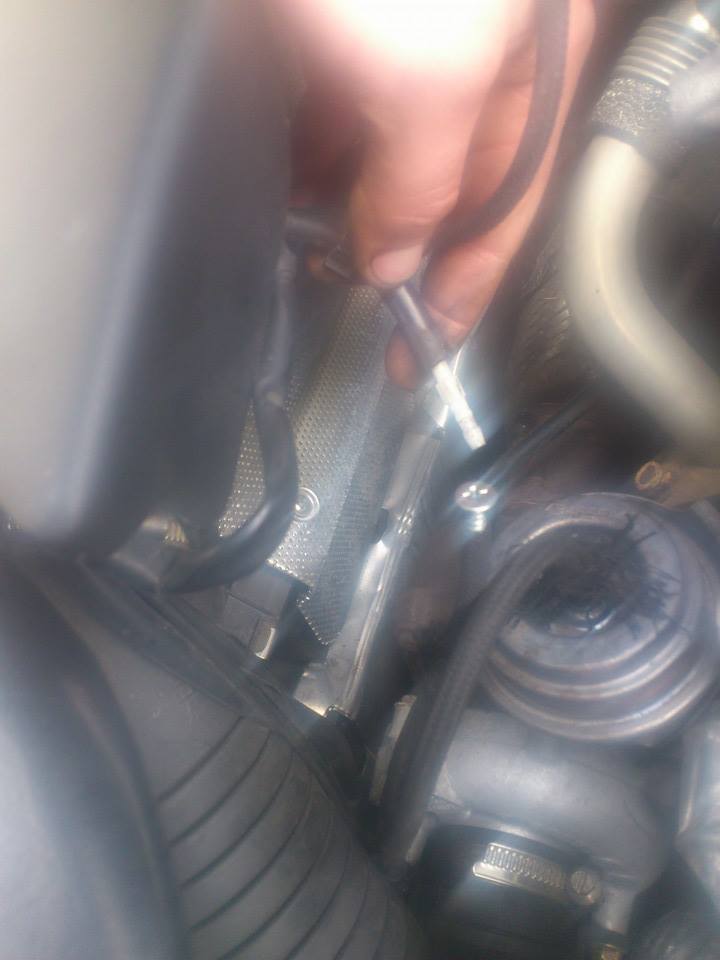

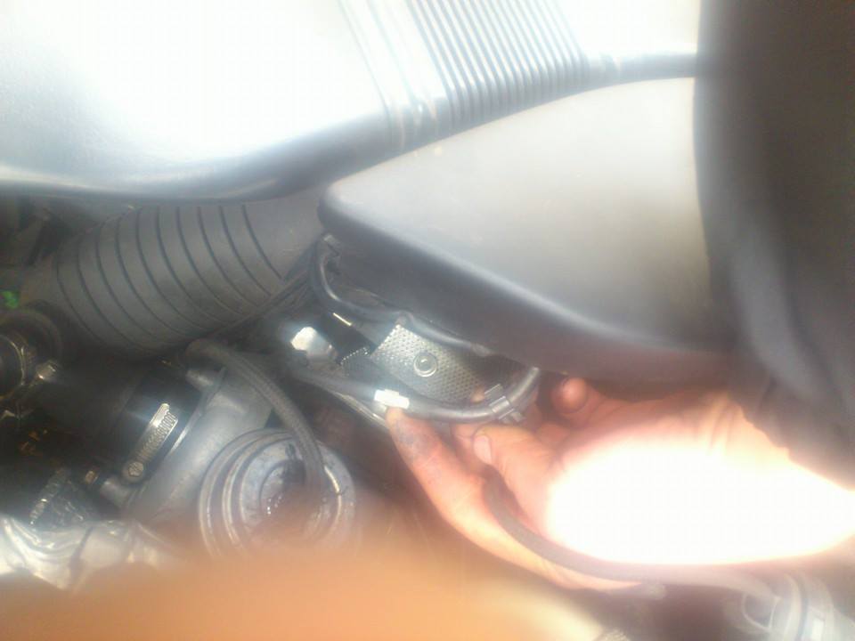

Колеги днес като поразгледах под капака и видях затапено вакумче.Имате ли идея защо може да са го изолирали ?
ivakopk
- Мнения: 225
- Регистриран на: Чет 09 сеп 2010 14:29
- Местоположение: Pernik
Re: Пасат 5 1.9 101кс Турбото прекъсва
Колеги значи този вакум дето е изолиран се оказа за клапана за мекото гаснене...идея си нямам защо са го махнали,аз го сложих и нищо не се промени

Оправих турбото.Оказа се клапанчето.Дебитомера и той е за смяна

При мен се оказа вазвратното клапанче+клапана дето командва клапата за мекото гасене изпускаше вакума.
