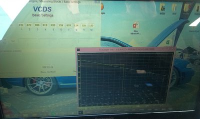

Колата е Голф 4. Нека по знаещите в тази област да изкажат мнение относно графиката на центровката и лог файла. :love.vwclub

Това е графика от центровката, което принципно няма отношение с чипа, а по скоро със смяната на ангренажен ремък. Идеалният вариант е между зелената и червената линия. Трябва да си поиграете малко докато го нагласите. Не е фатално, но е препоръчително.

Благодаря за отговора колега, а нагласянето как става само през ваг кома или иска баране и колелото на помпата?

С колелото се настройва. Почти незначително преместване мърда центровката осезателно(2-3 градуса стигат).

благодаря а как са стойностите от лога ?

Ранна ти е центровката, сигурно доста трака. Горе са ти го казали също.

Ами не е доста тракането. Колега ако може на Лс или тук обясними как да наглася центровката да е точно, смисъл колелото на къде трябва да го мръдна спрямо сегашната си позиция и след като го мръдна паля и пак гледам с ваг ком как е ако не е точно пак разглобявам и нагласям?

Сваляш горният капак на ангренажа. С ключ 13 развиваш (разхлабваш) 3те болчета. След това с 22(не съм на 100% сигурен) го завърташ съвсем леко, дори само 1-2 градуса, са достатъчни. Завиваш малките(13мм) и пробваш пак с вага докато не я докараш около средната или малко над нея. Мисля, че трябва да се върне към двигателя (но ме съм сигурен в момента).

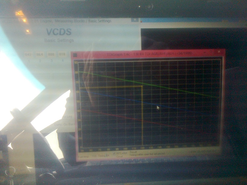

Ето това постигнах днес след малко играчка..
качеството е малко лошо но се разбира.. колата стана съвсем друга и бяга много, благодаря на всички за помощта
единиците гориво на 001 са 3.4 :love.vwclub

Мнениеот nasko1978 » Пет 27 фев 2015 14:45
Перфектно е! :th_up

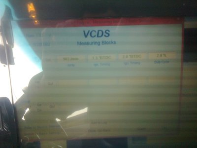

Колеги едно въпросче относно колата на едно аверче с ASV мотор, центровката му е доста на предварение, каква е най добрата центровка за тоя мотор колко тайминг, мг гориво на празен ход и колко трябва да е искано BTDC и получено BTDC при него е искано 0.4 получено 4.4 и тайминг 92..

Ако не ме лъже паметта 0.7btdc. Тайминг около 50-60. Всичко което казвам е по спомен.

ами виж и тайминга , при мен като я вкарах в норми по добре работи и върви по добре усещам я, че ускорява по добре качи една графика да видим..
