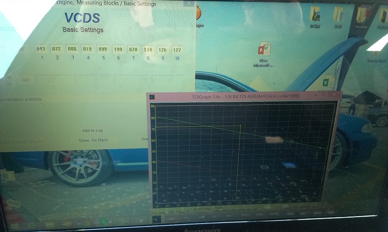

Колата е Голф 4. Нека по знаещите в тази област да изкажат мнение относно графиката на центровката и лог файла. :love.vwclub

Това е графика от центровката, което принципно няма отношение с чипа, а по скоро със смяната на ангренажен ремък. Идеалният вариант е между зелената и червената линия. Трябва да си поиграете малко докато го нагласите. Не е фатално, но е препоръчително.

Благодаря за отговора колега, а нагласянето как става само през ваг кома или иска баране и колелото на помпата?

С колелото се настройва. Почти незначително преместване мърда центровката осезателно(2-3 градуса стигат).

Ами не е доста тракането. Колега ако може на Лс или тук обясними как да наглася центровката да е точно, смисъл колелото на къде трябва да го мръдна спрямо сегашната си позиция и след като го мръдна паля и пак гледам с ваг ком как е ако не е точно пак разглобявам и нагласям?

Сваляш горният капак на ангренажа. С ключ 13 развиваш (разхлабваш) 3те болчета. След това с 22(не съм на 100% сигурен) го завърташ съвсем леко, дори само 1-2 градуса, са достатъчни. Завиваш малките(13мм) и пробваш пак с вага докато не я докараш около средната или малко над нея. Мисля, че трябва да се върне към двигателя (но ме съм сигурен в момента).

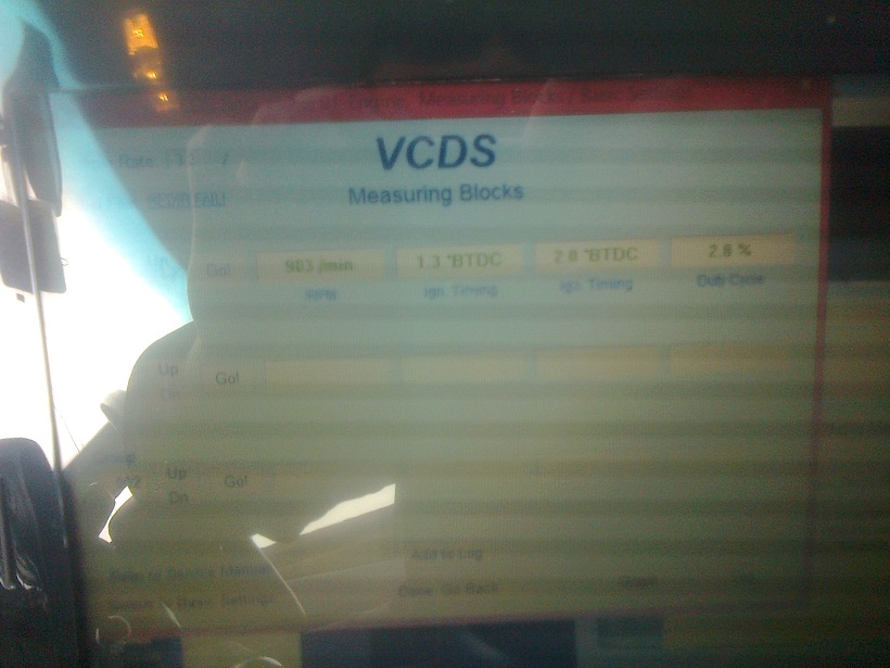

Мнениеот diksan » Пет 27 фев 2015 14:33
Ето това постигнах днес след малко играчка..
качеството е малко лошо но се разбира.. колата стана съвсем друга и бяга много, благодаря на всички за помощта
единиците гориво на 001 са 3.4 :love.vwclub

Перфектно е! :th_up
