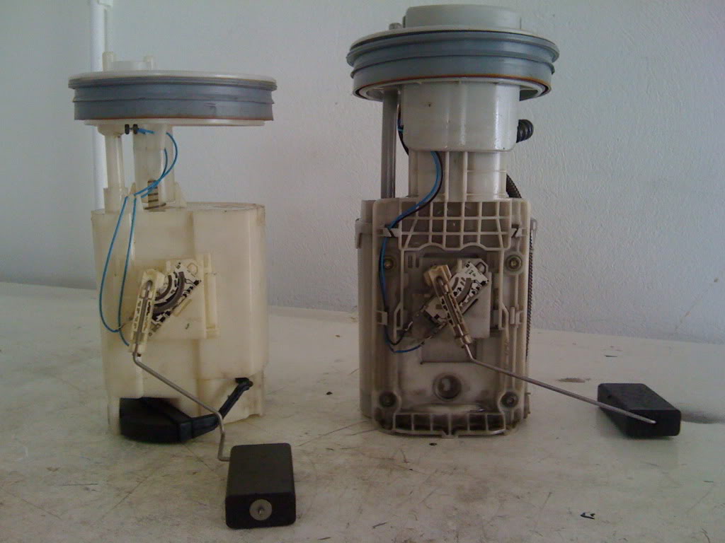

Мога да изкажа мнение само по темата с показателя на гориво, преди около 2 месеца се занимавах с тая гадост:
1.започнах с контактен спрей(на втория ред зад пасажера повдигаш долната част на седалката, мокета е нарязан и ще откриеш буксата за нивомера към таблото проверяваш дали контактува добре и пръскаш)- при мен не помогна
2.Закачаш на vag-com дали грешката не е от таблото- при мен не беше
3.Намерих от една морга цялата кошница с поплавъка и потенциометъра за 40лв.(не знам как по точно да ти го обесня ,прикачвам снимка) , един майстор(авто ел. инсталации) ми провери дали не е износена самата скала на потенциометъра и констатира,че е добре и за сумата от 20лв. ми разкачи моята кошница монтира "новата-стара" кошница и за сега се държи нормално.Предположи,че проблема е от поддържане на ниско ниво гориво от жабара(предишния собственик)
Дано съм ти бил полезен
Успех

Здрасти,колега и честито за новата придобивка!За стрелката на горивото има 2 варианта.Единия е да се е прецакал нивомера на сондата в резервоара,а другия е проблем в таблото.Откачи клемите на акумулатора за 15 минути и провери дали се е оправило.Ако така не стане,ще трябва да извадиш сондата (под задната седалка) и да прегледаш какво е положението там.За това какво има отдясно под жабката трябва сам да разбереш,така от разстояние няма как да ти кажа какво потропва при теб.Стъклото,когато се вдига и моторчето усети че нещо го запъва,се обръща сигнала и автоматично превключва на сваляне.Това е направено с цел защита на пръстчета между стъклото и рамката на вратата.Провери хубаво дали не запъва нещо,изчисти уплътненията или смажи жилата.
