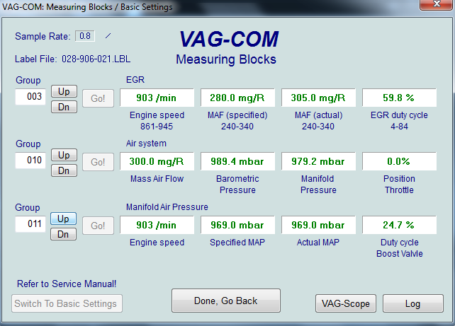

Здравейте, аз карам Голф 3 1,9 АФН и познайте и на мен ми забива муцуна, актуатора го пипах хода му е добре не и задържа, свалях компа да гледам мап-а и по точно маркучето вътре и беше добре, смених си маркучето което минава от компа през Н75 до актуатура. Някой ми казват че може да е дебитомер, но не съм сигурен.Излизат грешка 0575 и 0519 обичайните...Искам да попитам дали е възможно актуатора да се движи, но все пак да не мести геометрията и от това да забива(малко тъп въпрос,ама...), и дали е възможно да се свали турбото отгоре, без да се стига до канал. Ще приложа и снимка на живи данни ако има някой по така да каже дали е окей.
