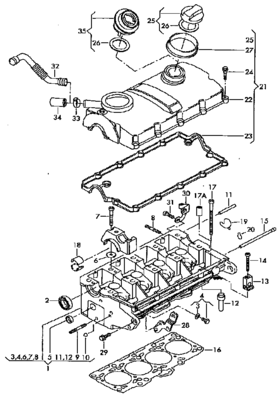

За разход на пд някой хора набеждават и pcv клапана за маслените пари. Когато се спече и не затваря добре ставало харча на масло. Провери и него.

Мнениеот novatora » Сря 22 апр 2015 10:23
Pcv клапата е кръглия таркалок на пласмасовия капак на мотора 32, 33, 34 фигури

Опитах се много внимателно да махна капачето на този клапан на картерната вентилация - уви - счупих го на 3 равни части.Това,което ми направи впечатление беше,че този клапан беше "замръзнал" т.е не функционираше,след което с лек натиск го раздвижих,капачето което се намира над клапана го поставих и го увих в изолирбан (временно,докато купя нов клапан).Ще покарам колата известно време така,за да видя дали ще има някаква промяна.

Колеги,някой знае ли дали капачето което покрива pcv клапана на картерната вентилация може да се замени (понеже моето леко го счупих) Ако ли не ще бъде ли проблем да го залепя със силикон понеже започна леко да се омазнява ??

колега поочиисти хубаво капачето и после го залепи с канаколит и поръсваш със сода за хляб на няколко слоя. това ще бъде много по здраво от силикон

Почисти го хубаво и го залепи. Това , че е лепен няма да се отрази по-никакъв начин на работата му. Стига да е залепен добре и да няма липсващи части

При мен при смяна на О пръстени на дюзите ,гарнитурата на капака беше станала пластмаса. Новите гарнитури текат и затова взех от морга нов капак зя главата за 35-40 лв. Ако не вземи си нов капак, за да не лепиш и пак няма да си сигурен дали всичко е ок.
