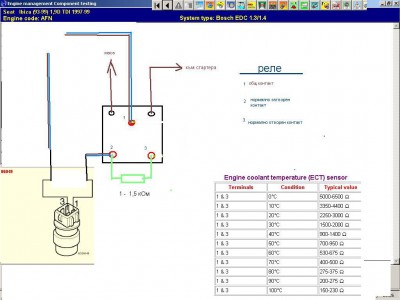

minimalizum
Мнения: 212
Регистриран на: Сря 05 авг 2009 23:31
Автомобил: OCT1
Двигател: AHF
Местоположение: ПЛОВДИВ - - -
Re: за топлото палене (съпротивление)
Мнениеот minimalizum » Чет 21 юли 2011 23:00
Дано да е така при теб,опитах се да достигна максимално до твоя модел но ако има разлики драскай.
Така е при мен и за сега си работи
На релето не съм написал оригиналната номерация за кой крак съотвества и съм ги означил с 1,2,3 другите са ясни.
Ако ползваш друг вид реле трябва да си го замериш кой крак какъв е :banana
СХЕМАТА В ТОЗИ ПОСТ Е СГРЕШЕНА. ПО- НАДОЛУ Е ПРАВИЛНАТА :drunk
Последна промяна от minimalizum на Пон 25 юли 2011 19:53, променено общо 2 пъти.

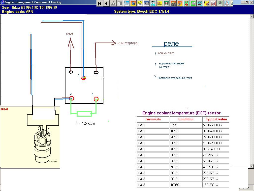

minimalizum
Мнения: 212
Автомобил: OCT1
Двигател: AHF
Мнениеот minimalizum » Пет 22 юли 2011 21:03
това е правилната схема :beat_butt2
Последна промяна от minimalizum на Пон 25 юли 2011 19:54, променено общо 2 пъти.

stangero
Мнения: 548
Местоположение: lozen
Мнениеот stangero » Пет 22 юли 2011 23:31
Sashko_Trg написа:Защо тогава не опиташ с прегодирането на автоматик ?
защото колата не може да се прекодира :Mr Green Fun :Mr Green Fun ибиза е
minimalizum написа:снощи спейки съм начертал грешно схемата........без причина за тревога ако сте пробвали
благодаря за схемата аз го правех по друг начин слагах съпротивлението между двата кабела при закачена букса иначе това с релето ми е ясно

Dobromirski
Мнения: 1582
Регистриран на: Нед 31 дек 2006 10:12
Автомобил: Seat Leon
Двигател: ARL 150+ hp
Мнениеот Dobromirski » Нед 31 юли 2011 7:04
Резистора го вържи между 1 и 3 , а не между 1 и 2 !
И да не питаш '-Що ?" , ще ти кажа :
В твоят вариант има момент в който веригата е прекъсната ( в момента на превключване) и ще ти набива грешка "темп датчик" !
