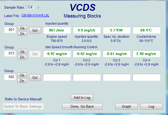

Здравейте.Имам VW PASSAT 5.5 с мотор 1,9 ТДИ 101 коня код на двигател AVB.Имам следния проблем с мотора, като я запаля студена мотора работи добре ,обаче при пълно загряване и примерно като спра светофар започва да тресе.При закачане с VAG-COM се установи че четвърта дюза като е топла дава +2,50 до 2,99 ,а като е студена стойностите и са около 1,50.Колата е компресия еднаква на всички цилиндри - 30,5 атмосфери.Понеже попаднах на обява за рециклиране(почистване) на помпа дюза с гаранция една година моля да кажете вашето мнение - удачно ли е да се рециклират такива дюзи.

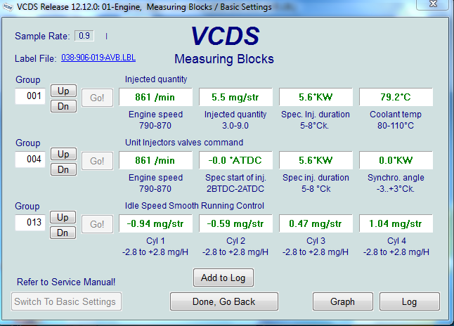

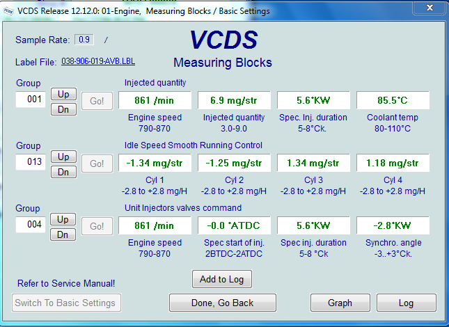

Продължение по темата.Размених местата на трета и четвърта дюза.Пускам снимка от ваг-ком преди смяната и след това.На първата снимка е преди размяната на местата на дюзите.Незнам също дали тази синхронизация -2,8 не ги бърка.Чакам вашите мнения.

Ами както са разменени в момента им оправи и синхронизацията и ще разбереш от какво е :th_up

Благодаря на всички за помощта.Оправих синхронизацията на валовете и има подобрение, но все пак ще дам номера на дюзата ако колегата не му е проблем да провери колко е ремонта в Турция.Номера е 038 130 073J ,по BOSCH 0414720015.Това е след синхронизацията на валовете.

Аз не виждам никакъв проблем с дюзите, та чак и рециклиране да правиш. Карай си спокойно колата, има още доста живот в дюзите ти.
