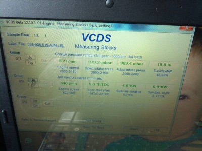

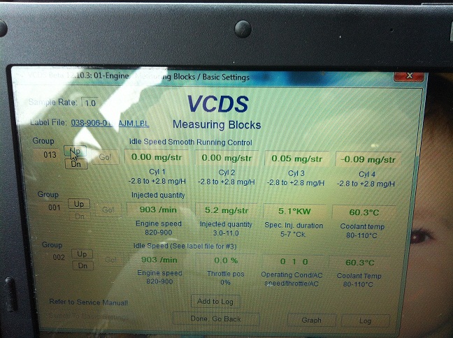

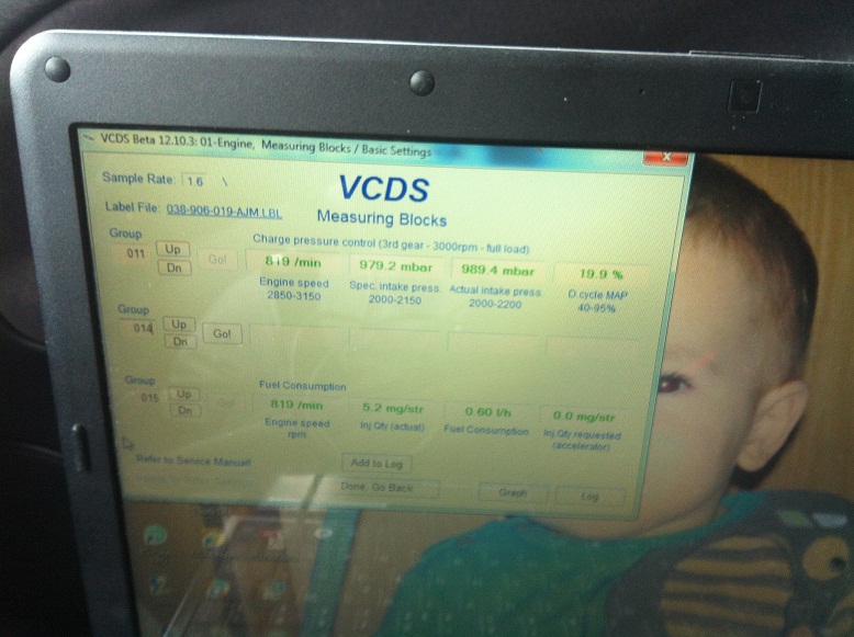

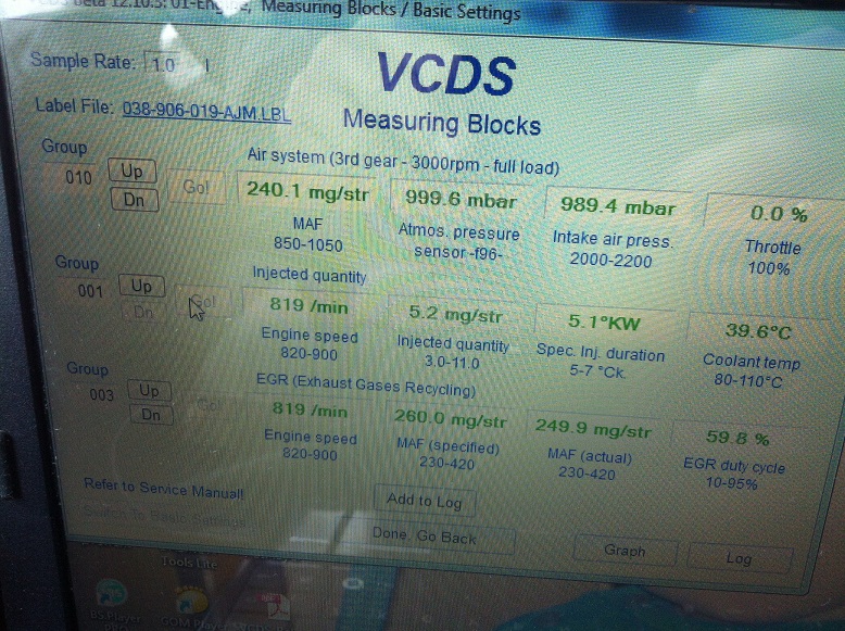

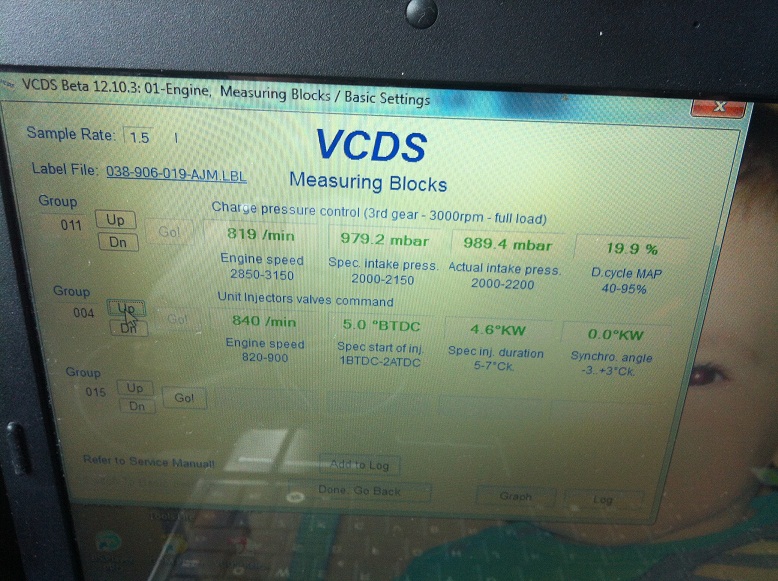

За много години колеги живи и здрави да сте,проблема ми е следния от няколко дена пасата(B5-1,9ATJ)пали много трудно когато е студен,после няма проблеми,свещите са проверени подгряват нормално,до сега не е правила така миналата зима си палеше от раз ,направих няколко снимки ако може някой да каже как са стойностите и дали се вижда проблем да сподели

по точно ме интересува дали синхронизацията е наред,много трудно пали сутрин

синхронизацията е добре търси проблема другаде примерно акумулатор,алтернатор,стартер,свещи,тандем помпа
