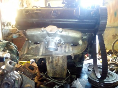

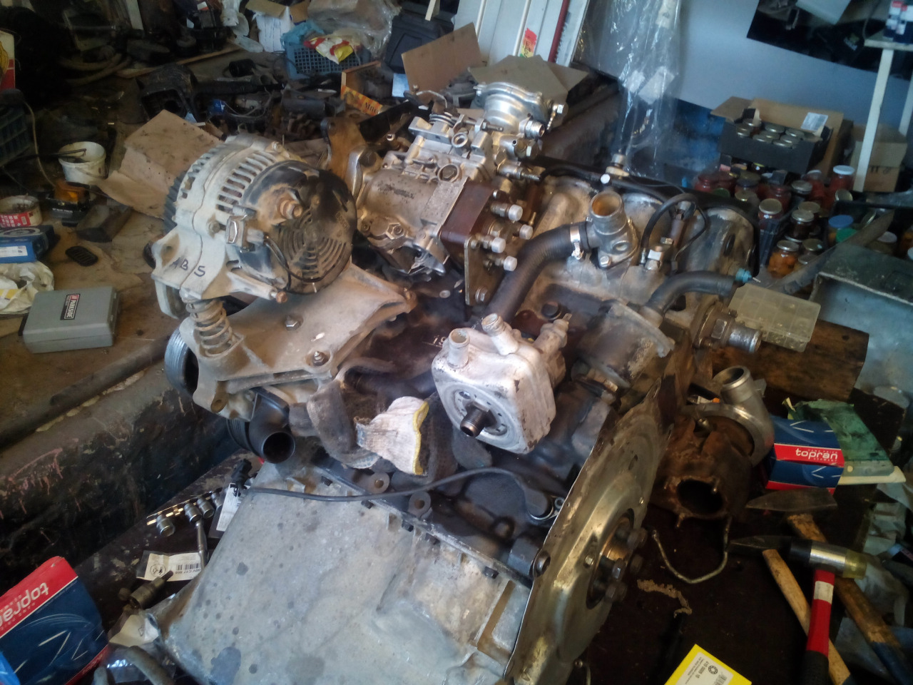

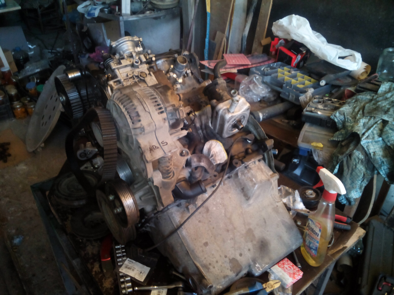

Станимир, понеже в момента правя точно тази конверсия да споделя какво съм научил/проверил.
Буталата и сегментите са еднакви като на тди, проверявах ги в ЕТКА. Компресията на SDI е малко по-висока, но това не ме притеснява защото повече от 0.8 няма да го надувам. Ето как го подготвям за монтаж в бус Транспортер Т3. М-тди помпа, леко моднат всмукателен колектор, маслена помпа и картер от бус, маховик, съвдинител и т.н. Смених всички семерини и гарнитурата на капака с нови на Елринг, нов агренажен комплект на Ина и съм спокоен че няма да има течове. При монтиран двигател си е филм да се сменят.
