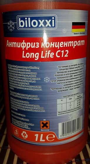

Ми така пише на казанчето G12 5-ти го гледах,даже се и продава по 10 лв.литъра.Утре ще кача снимки да видиш казанчето и антифриза

Мнениеот GL 1.6 » Съб 23 яну 2016 19:28

Г12 пише на казанчето ти , това ни е ясно няма какво да го гледаш. За пръв път виждам такъв вид антифриз. Виждал съм Г10, Г11, Г12 и Г12+, ама такъв не бях.
На твое място бих си взел какъвто трябва да ми е по-спокойно, но ти както си решиш.

Има и C12 (поне по описание), например: този.
Набързо от нет-а стигам до извод, че Biloxxi се разпространява от Метро...
Имат и масла и течност за чистачки и най-различни други стоки... (немски).
Аз, лично, много ще се двоумя, дали да си взема такъв антифриз - от една страна - добре, немски, но от друга - много и разнообразни стоки с марката Билокси... А и цената е двойна от тази през ноември - около 22 лв. / 4л. туба
Ако колегата се реши да си взема друг антифриз - по-добре от клубния магазин да си поръча. :th_up

Това че има немско знаме едва ли значи , че има нещо общо с Германия! Баркода е много по-добър показател а според него продукта е made in Bulgaria :)
