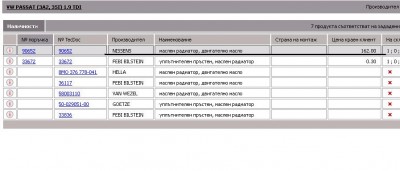

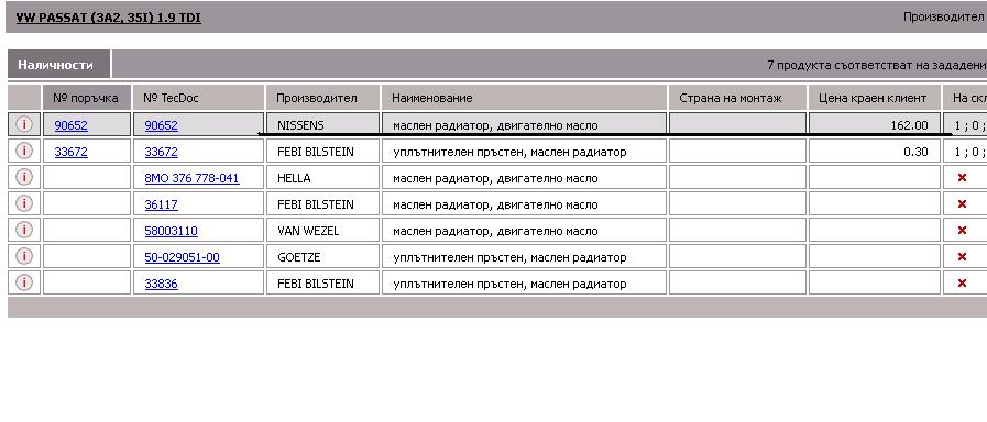

Не е скъпо?
Вярно, че всичко е въпрос на гледна точка, ама 160лв за малко алуминизирано фолио според мен е сериозна цифра.
И това не е в ПоршеБг!
Че и марката е Nissens...

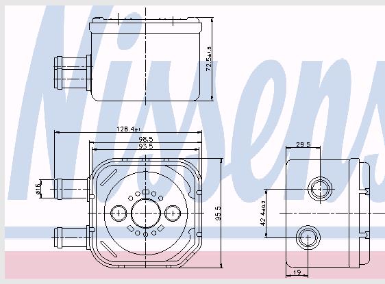

Уточнението е ясно, но от както са го измислили немците за Пассат В3 и Голф 3, та чак до В5.5 и Г5 със сигурност не са решили да сменят даже диаметъра на водните отвори
За следващите модификации не смея да твърдя - не съм проверявал.
В3, мотори KR, 9A, 1Y, 2E, SB, AAz, ACX: 068 117 028 B
B5.5, мотор AGZ: 068 117 028 B
Golf3, мотори ADY, ABF, 1Y, 1Z, AAZ, AEY, AEP, AGG: 068 117 028 B
Сега видях, че за другите мотори се различават още 2 модела. Разликата е в последната буква
О-пръстена също не е променян
Данните са от ЕТОS
ЕДИТ: В клубния магазин цената ще е с поне 20% отстъпка.
ЕДИТ2: Свалете охладителя (лесно е) и го надуйте с компресор на 5-6 бара.
Тръгне ли да фъшти - ясна е работата!
и накрая ЕДИТ3 За AFN и AVG номера е 068 117 028 Е
Според картинката, разликата е в ъгъла между водните тръбички - при последните 2 мотора изходите са наклонени един към друг.
