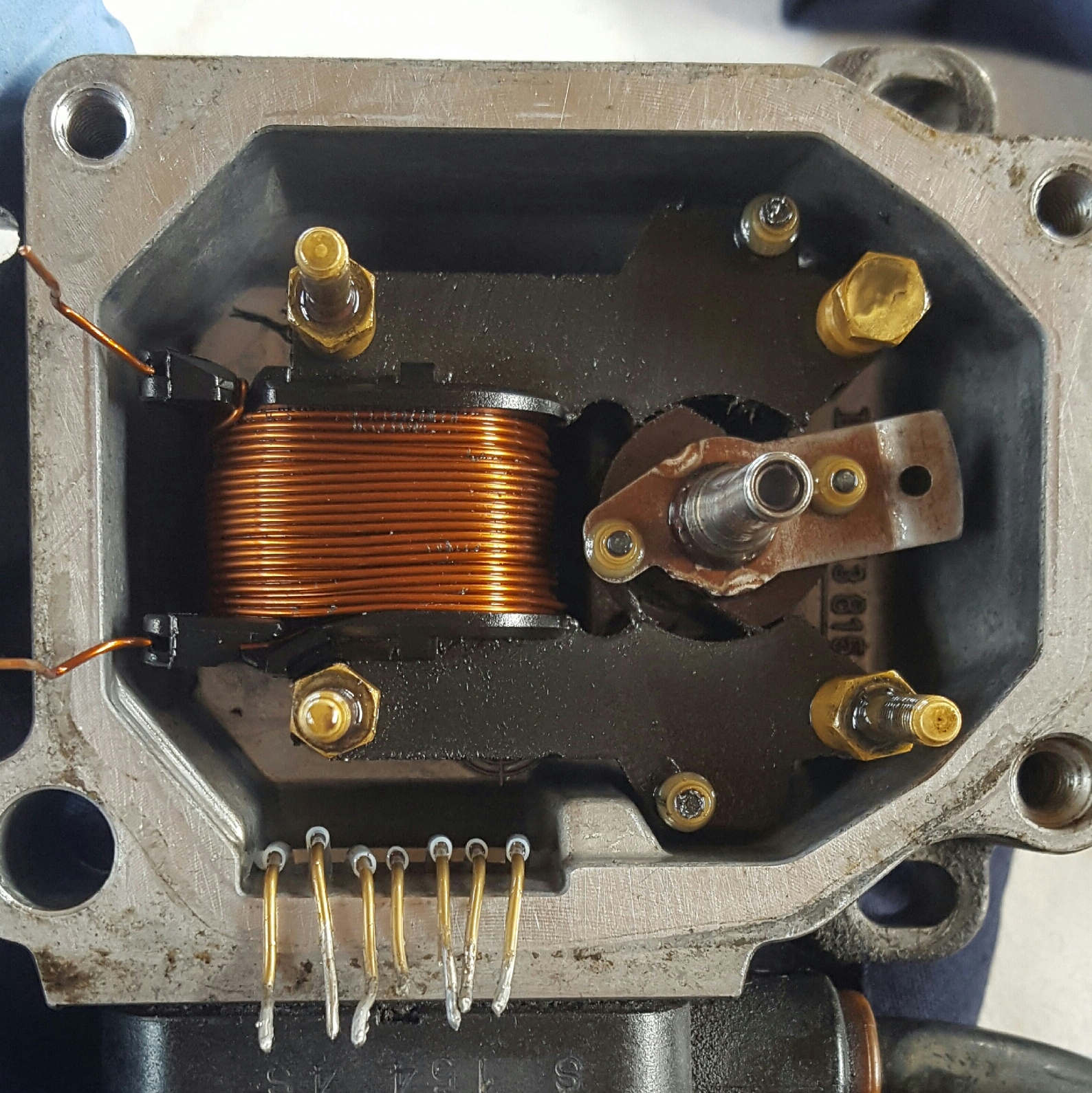

Dobromirski написа:Потенциометър в помпата НЯМА. Датчика за който говориш, е на индуктивен принцип, няма механично триещи се части и няма каква да му се износи. Има възможност за регулиране и донастройка.Проблема с прекъсването е именно от събралите се стружки по роторчето на регулиращият механизъм и той задържа. Отваряй помпата и се не бой. Няма никаква философия, а на линка който съм ти дал има всичко подробно описано. Пoсле я настройте фино на VAG.
ПП:Отбележи си къде седи капака на помпата спрямо корпуса й , преди да я разглобиш ,за да не се балтаеш много после с настройката.
ПП2:При сглабянето се убеди, че "гърбицата" е влезла в дупката на плунжерчето.
ПП3:Кабелите се запояват с тинол.
Успех !
Колега много ти благодаря направих всичко по снимките и найстина имаше струшки по механизма измих всички части с газ после със спирт и накрая обдухване с въздух сглобих настроих и вече го няма досадното притрисане при ускорение стабилна работа на мотора
Ето една снимка
