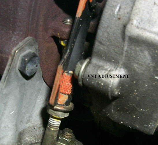

За кой ограничител говориш, колега? Аз разхлабвам гайката на лоста и въртя това което е в червена боя. Определено ще трябва да замеря и вакумите, зада съм сигурен. Относно актуатора не съм сигурен понеже, когато взех втората турбина тя беше с актуатор на нея и така я занесох в сервиза. За съжаление тогава не съобразих да потърся втория актуатор, който би трябвало да остане от счупената турбина.

да настройката на актуатора се прави от това с червената боя, ограничителя е в ляво на него, но на този етап той не те касае
засега трябва да провериш, че геометрията е ок, актуатора работи и имаш вакум - след това вече може да се опиташ да настроиш лосчето
според мен, при теб трябва да е по-дълго и да се стремиш duty cycle да ти прави 80% към 4000 оборота
при теб турбото прави голямо налягане много по-рано при 3000 оборота duty cycle ти е на 90% което означава, че компютъра иска налягането да се намали и
актуатора е в най-отпуснато(94% например) положение, но налягането не спада

Точно от английския линк днес преди обед четох. Там видях и погоре споменатия мап сензор. Възможно ли е от него да идва голямата разлика между двете колонки с налягането?
Относно хода на актуатора. Дори не успявам да достигна 80%. Колкото и да удължавам процентите не падат под 90. Евентуално ще търся монометър, зада проверя вакумите или направо ще сменя всичките маркучета, някои от които са все още оригиналните.
