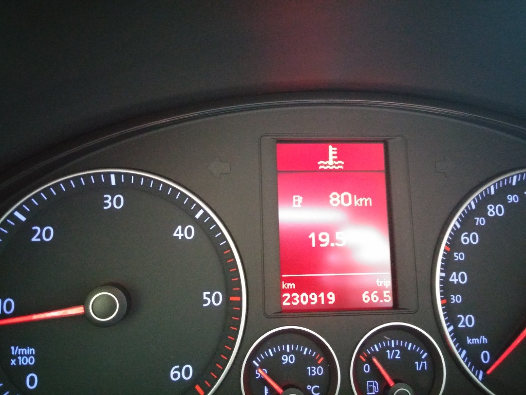

От два дни забелязвам един проблем в колата си. Сутрин когато запаля светва лампата за : Температура на охладителната течност (едно като корабче). След като загася колата и я запаля отново лампичката спира.
Може ли да дадете съвети на какво може да се дължи, ествествено след като светне лампичката ми изписва STOP!
Проверих антифриза на ниво си е.
Благодаря

Привет, провери си буксата на самият датчик, да не би да има лош контакт. А и също датчикът, да не ти прави и той проблем :)

Иска една чашка антифриз :mhihi
Моята така правеше, беше на макс, долях няма и 100 грама и се оправи. Сега седи на 5 мм над макса- не е проблем.

Да, оказа се, че датчика е много високо. Нивото на антифриза си е ок, но видях, че датчика е много повдигнат. Сипах 100 грама дори и по-малко и се оправиха нещата, верно е малко над макса.
Може да затворите темата, проблема е решен
