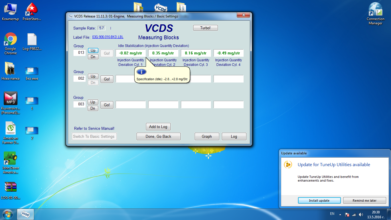

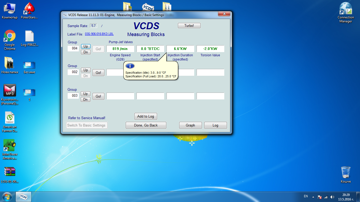

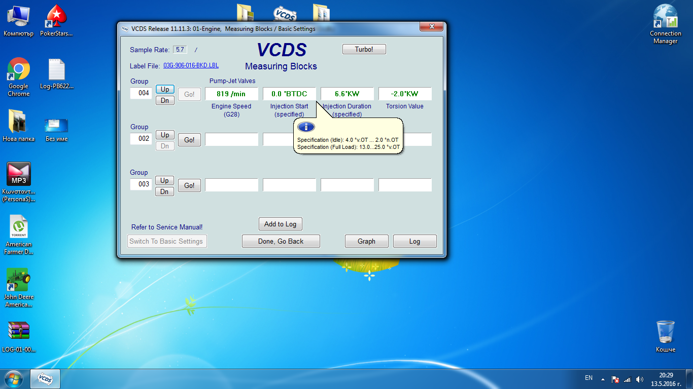

колеги колата си върви, пали добре освен първия старт за деня когато завърта 2-3 пъти. закачих я на ваг ком, ако може да дадете вашите мнения за центровката дали като е малко извън стойностите е проблем и какво ще се промени когато се оправи.

Синхронизацията трябва да се направи в момента не е фатално,но ще се промени първото палене към положително.

И моят проблем с 1-ви старт е сходен . Синхронизацията ми беше на -2.2 градуса и помолих при смяна на маслото да ми я коригират , колкото се може по-близо до 0 . Сега стойноста е -0.6 , но поне аз не усещам никаква промяна . Ако има значение компенсациите на дюзите ми са почти идентични с твоите .
kenwood написа: Както е в момента на закъснение е по икономична, на предварение би трябвало да е по-мощна и да харчи повече, но това ти няма как да го усетиш.
Колега , до колкото аз знам при знак " - " синхронизацията би трябвало да е в предварение ( може и да бъркам) :gruebel

Моят съвет е да си оправиш синхронизацията. Не е вярно, че не се усеща, при мен имаше осезаема разлика, когато от минус я направих плюс. Не е вярно също, че при предварение (+) се повишава разхода. Повишава се показанието на бордовия компютър, а разхода всъщност пада. Поне при мен това показа практиката. Бордовия комп изчислява разхода по алгоритъм свързан с импулсите към дюзите и е най точен при синхронизация 0. При минус показва по-нисък разход от реалния, а при плюс по-висок. Това може да се коригира с ВАГКОМ. За паленето не знам дали се отразява, при мен не се отрази - колата винаги си пали на четвърт оборот.

Тук говорим за двувалка и промяната на синхронизацията, която се извършва от всмукателния вал НЕ води до промяна на моментното впръскване на празни обороти и респективно показанията на бор компютъра. Това което говориш се извършва с изпускателния вал и с леки корекции се настройва впръскването на празен ход.(при старите версии на компа около 5мг, а на по-новите трябва да са около 6мг ). Пак казвам разлика няма как да се усети, защото е много малка, има я но е малка. На предварение на около 3 и малко над 3 градуса колата върви малко повече, но и харчи малко повече, на закъснение е по икономична за сметка на вървежа. Имаше и един пич в западен форум, който си беше играл да си прави експерименти и на дино и беше показал разликите от порядъка на по спомен 5 коня, само че 5 коня малко трудно се хващат особено на път. Като цяло на предварение от около 3 градуса колата става малко по респонсна и пъргава, но пак казвам това трудно се хваща от повечето хора. БКД двигателя работи най-добре около до около -2 градуса...това е най-често поради всеобщия проблем с вибрациите (поклащането на празен ход, който е изразен явно в двигателите 2.0 тди без баланс валовете в картера, монтиращи се в голф, ауди а3 и т.н.) Това го пиша като изключвам проблеми с горивната система или разбит маховик, защото тия двигатели тресат и със здрави маховици. Всичко, което пиша е на база над няколко стотин хиляди километра опит с тоя двигател и много модификации и експерименти. Към колегата с повечето въртене при първо стартиране...виж си акумулатора и си провери стартера...стартерите са два вида на този двигател на Валео и на Бош. Този на бош е много по-добър и след обслужване ще пали с огромна сила. Особено при топло палене този двигател трябва да пали меко, без вибрации, но при износени стартери се получава сериозно притрисане при самото запалване.
