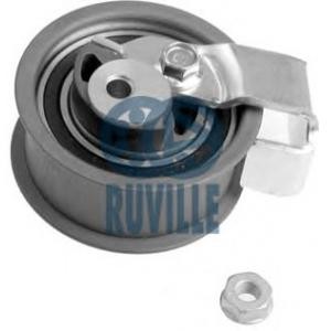

Ти с ролка ли си такава ли си обърни внимание на хидравличния обтегач.

Да колега, такава е. Всичко е направено както трябва, разстоянието което трябва да е 4-5 мм., всичко е спазено. Проблема не идва от зацепването на ремъка според мен. Синхронизацията на валовете е на 0.0, 0.5.
