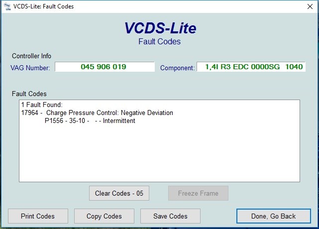

Темата е стара, но имам същия проблем или по точно:
От два дена имам загуба на мощност на полото. Изведнъж стана, тръгнах да ускорявам и колата заби муцуна на 80км/ч. Отбих, загасих, запалих, 110км/ч, пак загуби мощност, прибрах се вкъщи и я качих на VCDS и ми показа следните грешки, които съм прикачил по-долу. Отворих AutoData и видях горе-долу какво може да се е развалило. Само, че четох доста теми за този проблем, с тази грешка, но нито един с ясен край и оправяне. Ситуацията е следната. След като изчистих грешката покарах колата на яко газ 5км, никакъв проблем. Загасих, запалих сутринта, пътувам 22км до работа, излизам на Околовръстното и на 110км/ч отново загуби мощност. Доста четох и видях, че при някои колеги е дебитомера (MAF - Mass Air Flow Sensor). Откачих го, за да разбера дали той дава проблема, същата работа, колата отново със загубена мощност, закачих го обратно, прибрах се, изчистих грешките отново. Форсирах колата до 4000 оборота, два пъти. Отново я прочетох с VCDS - няма грешки.... Какво се случва с тази кола, къде е евентуално проблема, какво да гледам?
