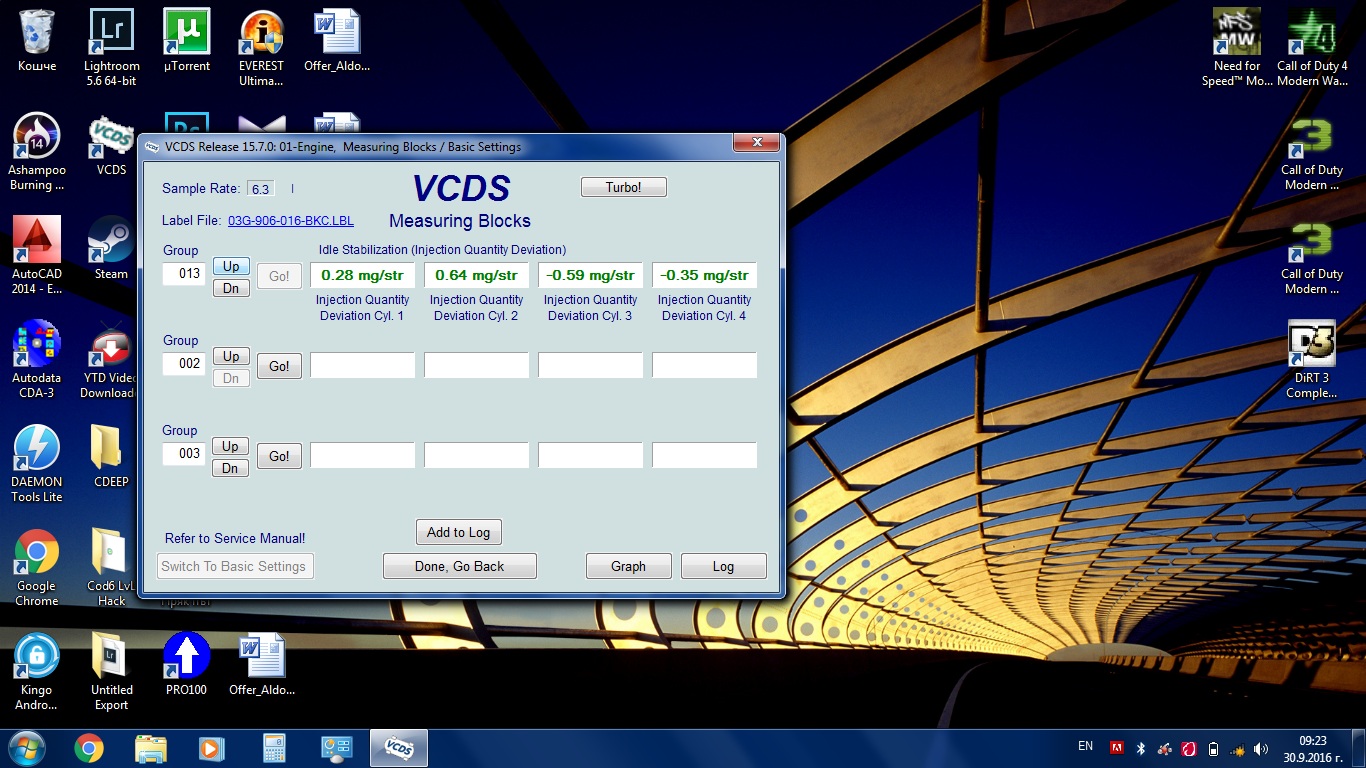

Здравейте!
Има едно досадно лашкане колата и четох насам натам, та рекох да проверя дюзите.
По това което четох, разбрах че стойностите трябва да са от -2.8 до +2.8, като най-добре е да са към нула.
Та, това са моите.
Може ли да се каже, че са ок?

Не са идеални но са добре. Иди да ти регулират дюзите на 180 градуса и ще ти изчезне въпросното лашкане.

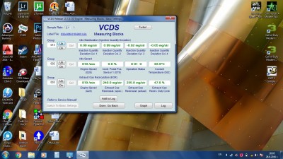

Моя грешка, предното измерване беше на не напълно загрят двигател.
Днес прочетох, че трябва да е загрят, покарах малко изрязах го за да стигне 90 градуса и замерих пак.
Това са стойностите сега.
Въпросното регулиране на 180 градуса може ли да стане при ifidik?
Ще напълня резервоара и ще сипя добавка TDA и като изгоря целия резервоар, пак ще проверя стойностите как са. :)

Yotov91 написа:Въпросното регулиране на 180 градуса може ли да стане при ifidik?
Разбира се. Той е човека стига да ти е наблизо.

Ами ходих при човека, каза, че така ще бъде. Сменял на такъв голф 3 пъти дюзи и 2 пъти маховик - отказал се да се бори с тоя проблем.
И аз от тогава само стъпвам, като загрее мисля, че не лашка.
