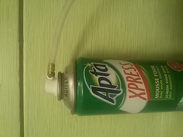

Ами всъщност използвах Apta Express със сода каустик.Условието беше да е пяна,за да се задържи повечко време и да може да запълни по-голям обем.Най-трудната част беше да приспособя маркучето към дозатора на флакона.Със Mr Muscle е най-лесно,защото се маха неговия разпръсквач и се слага накрайника от WD-40(големия със сламката).При интерес ще снимам въпросния Apta,защото Mr Muscle не се внася вече.Този ми го препоръча момче,което се занимава с търговия на почистващи препарати.
Благодаря за препоръката на колегата Zdravko Zankov.При интерес ще снимам и как съм приспособил флакона за тази операция.

Аз извадих разпръсквача,който е в самия дозатор и на негово място навих щуцер.Сложих пластмасово маркуче(достатъчно гъвкаво).Пръскам точно от там,където е показано на клипа.Искам да споделя също така,че този препарат струва около 7 лв,но от склада от който го взех е 5 лв.Един спрей е достатъчен
