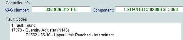

vlado_tonev написа:Ако имаш възможност,закачи я на VCDS(диагностика)
закачих я днес , показва че е от помпата

Какви са кодовете на грешките?
svetlozar.stoqnov
Мнения: 4
Регистриран на: Пет 25 ное 2016 19:18
Re: голф 4 1.9 110 коня тди. Нито масло , нито вода гори а отзад излизат пушилки
Мнениеот svetlozar.stoqnov » Пет 25 ное 2016 21:54
това е

Правил ли си скоро нещо по колата,някакво обслужване или друг ремонт?Съветвам те да я закараш да видят как е момента на впръскване на ГНП-то.Може би там е проблема.
