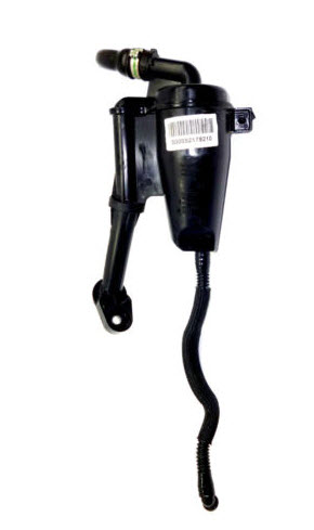

Колегата bobitur дава резонно предположение за клапан (сепаратор) на картерната вентилация, която има два варианта - единия е вътрешен на капака, а другия е външен и изглежда горе-долу така:
Има два варианта на неизправна работа на този сепаратор - първи вариант запушване при което се повишава налягането в картера, което се установява като се свали капачката на маслото откъдето духа яко и хвърля масло и втори вариант не сепарира масло а го вкарва във въздушния тракт преди турбото, което се установява с наличие на масло в кулъра и омасляване на изхода на студената част на турбото.

Едва ли е картерната вентилация, дори и да има някакъв проблем там. Пък и колегата е написал, че колектора е сух ( изпускателния ) и няма как да се омаслява оттам ауспуха.
