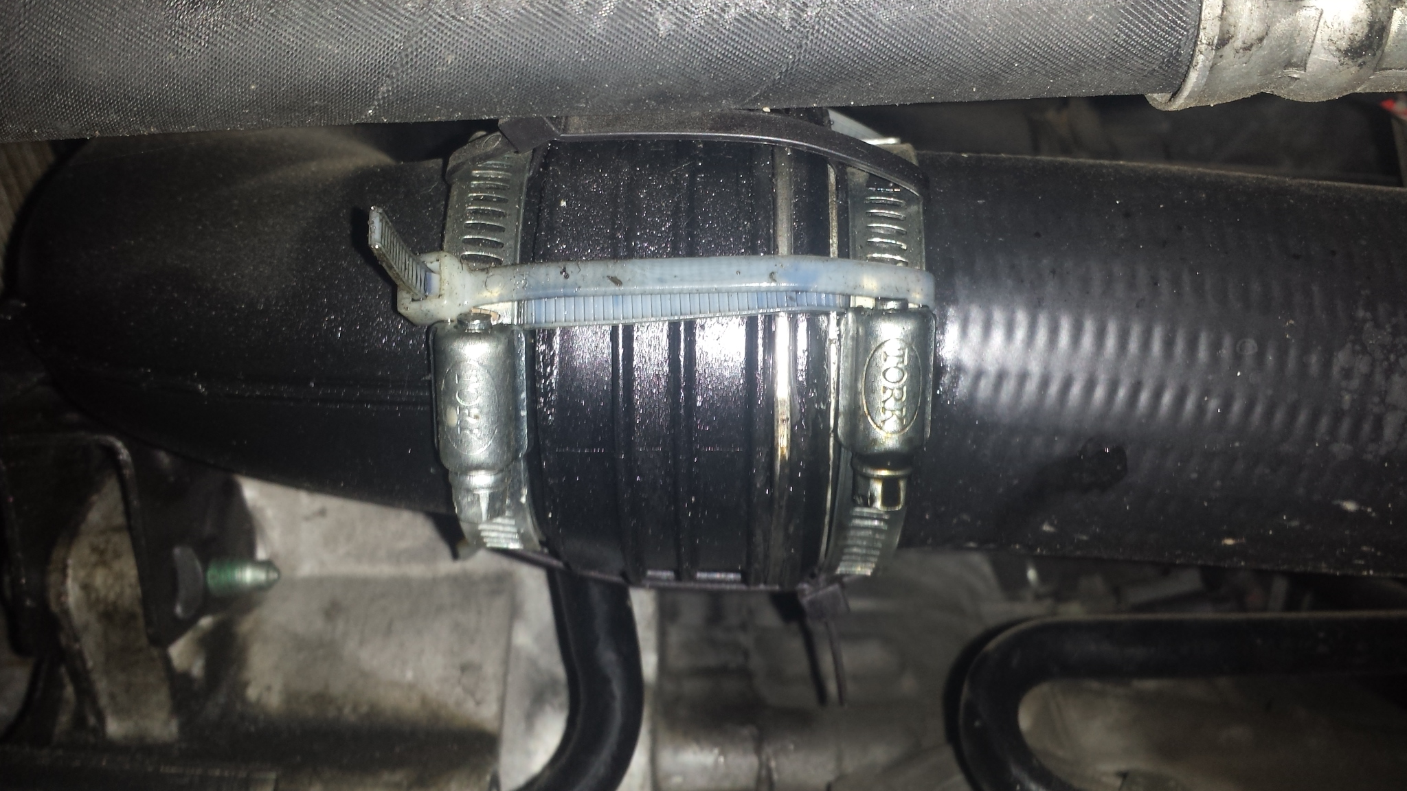

Ето ти една снимка как съм вързал мойте въздуховоди, ако си с бърза връзка ето ти пример

Рапидката за която аз съм споменал и както се вижда на снимката са 2 според мен е там за да поддържа целоста на пластмасовия въздуховод, тъй като той по краищата е захванат с винтове, а в средата с 2 рапидки.
За мен при голямо налягане би се получило нещо от сорта на раздуване и да започне да се пука и за това са тези рапидки за да не позволяват раздуване на пластмасата и чупене.
