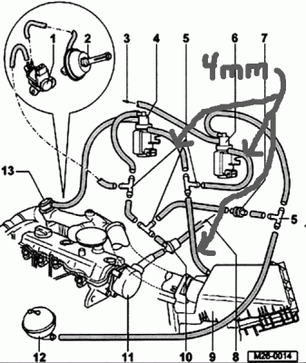

Здравейте колеги.Имам следния проблем с турбото долтана клапа е постоянно отворена.Свалих турбото,кулера,agr и колектора изчистих ги и клапата почна да се движи без проблем след като всичко заложих пак същото постоянно е отворена и като я запалих да пробвам всичко ли е на ред се дави,присецва и от ауспоха излиза много пушек .Въпросат ми е какъв може да е проблема дали е възможно ако вакомите не са свързани правилно.Благодаря предварително.

Най-вероятно е от вакуума,щом си чистил геометрията.Но може и самия актуатор да е прецакан.Първо провери маркучита,може да си ги пообъркал.Сега ще ти постна схема на маркучетата.

Не е от него работи си
