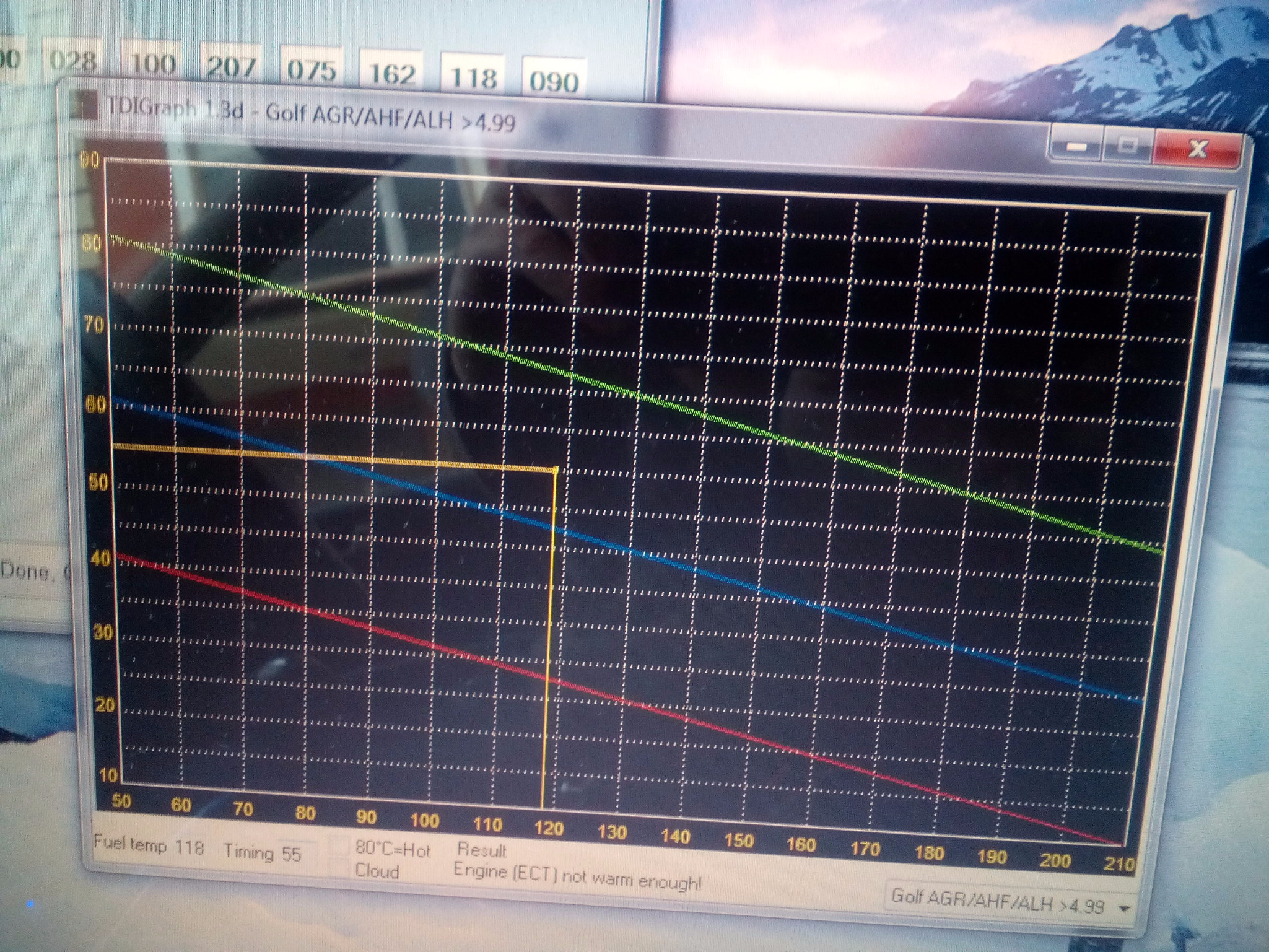

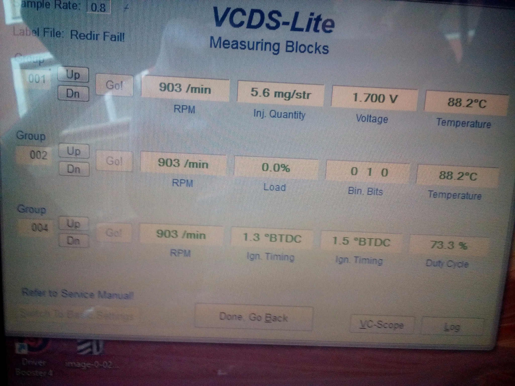

здр.колеги от 2 месеца се боря с това тресене на 6 сервиза бях и всеки различно казва.проблема е само при студен двигател,пали веднага и е нормално но след като тръгна се появява тресенето и пушек бял след 1 километър каране и се стабилизира.след като я запаля студена и я оставя на място около 15 мин.проблеми няма.на дюзите им са сменени разпръсквачите и стендовани.по време на тресенето дюзите забиват и с ваг ком показват 1.88 всичките,после се нормализират близо до 0.направих и лог файл,дано да съм се справил с лога

Колата върви ли нормално като е топла за конете си? Разпределителният вал в какво състояние е?

Или помпата е в голямо закъснение или авансатора не работи коректно поради някаква причина.
Проверявана ли е центровката скоро?

Умната дюза,проверявал ли си я?Трябва да дава между 80 и 120 ома..

малко да загрее и е перфектна.преди месец сменях актуатор с турбо,разпръсквачи,ремъците са сменяни преди 30хил.центровката не е барана,изведнъж се получи този проблем,пали си перфектно на -15 и не пуши,само като тресе пуши зверски.и четирете дюзи са стендовани и са перфектни с чешки разпръсквачи

умната дюза си е наред майстор я гледа и я замери,във всеки сервиз различно ми казват един иска резервоара да ми чисти друг помпата да сваля,друг да сменям разпръсквачите да слагам на бош,и незнам с кое да почна,центровката добре ли е

Центровката е добре.Намали хода на актуатора с 1/4 оборот защото не е чуствителен и намали мл. до 2,8/3,00 при загрял двигател.
