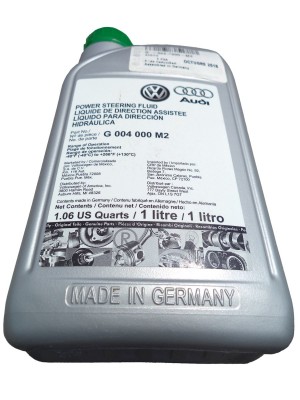

Здравейте колеги, предстои ми на края на седмицата да сменям хидравлична помпа и съответно хидравлично масло.
Въпроса е какво трябва да бъде маслото и колко литра?
Става въпрос за A4 B6 2.5TDI AKE.

Не знам при ауди как е, но ако е като при VW, то маслото е зелено на цвят и спецификацията му мусля беше G002
Ето като това https://maslata.bg/shop/%D0%BC%D0%B0%D1 ... %8A%D1%80/

да колега маслото е зелено
и по добре си купи оригинално не струва много повече от другите :th_up
aceite-de-direccion-hidrahulica-para-vw-audi-seat-original-D_NQ_NP_20826-MLM20197665848_112014-F.jpg
системата хваща около 800грама,едно шише ти стига

Мерси за информацията.
Къде да отида да купя оригинално?

Мнениеот kn9453 » Нед 26 фев 2017 13:03
В "ЕУРАТЕК"
на цена 28,19лв.

Взех го, остава утре да сменим помпата и маслото и да видим дали ще спра да тренирам за бицепс всеки път като въртя волана :mhihi

Смених го, смених и помпата. Сега всичко е наред, хидравликата работи.
