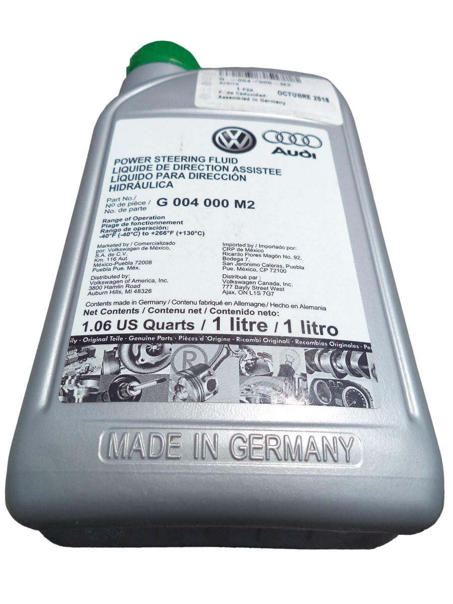

да колега маслото е зелено
и по добре си купи оригинално не струва много повече от другите :th_up
aceite-de-direccion-hidrahulica-para-vw-audi-seat-original-D_NQ_NP_20826-MLM20197665848_112014-F.jpg
системата хваща около 800грама,едно шише ти стига
