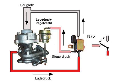

Здр.колеги преди време имах проблеми с вървежа на колата, впоследствие смених н75 и дебитомера но пак не върви като преди и турбото не прави налягане 1.0 бар,а прави максимум 0.6 бара/имам монтиран бустметар/имам и чип от Брезел ,преди 3 дена бях на дълъг път по магистралата и колата заби на 165 км/ч с клима,след рестарт се оправи .Къде да търся проблем другаде,вакумите са сменени,има записана грешка 17958 и 00741 .

Първата грешка може да е актуатор виж доло на турбото където влиза маркуча докато работи колата го извади и го мушни и виж отгоре лостчето дали се прибира като го сложиш и естествено като го махнеш да се отпуска или да трябва да се чисти турбината, макар че AGR май не е с променлива геометрия, но не съм сигурен да не би пък мап сензора нещо да се ебава, за втората грешка си смени стоп машинката над педала на спирачката. Аз имам същият проблем с моята ибиза ПД 131 коня и ще видим какво ще се окаже или вакуумите или актуатора или геометрията

Нямам актуатор а уестгейт и не е с променлива геометрия, а иначе клапана е здрав,държи налягане, каточели е много натегнат.за стопмашинка съгласен.

За проба съм вадил маркуча от н75 които управлява турбото и тогава си надува до 1.0 бар.може ли да се кара така и опасно ли е?

Ами според мен по - добре не рискувай не мога да ти кажа и аз ами отхлаби го и виж може би му трябва настройка

Турбото е завряно на майкаси г за и много трудно се стига.незнам изобщо дали ще има ефект.

Виж дали са свързани правилно вакуумните маркучи съгласно схемата.

Пробвал съм да ги разменя,тогава пък хич не върви

H 75 нов ли го взе или втора употреба

Чисто нов но е реплика,заместител,аналог,а,уж го дават за моя мотор.виж кво се получава .със стария оригиналния колата хич не вървеше,имах друг същия като този в момента,бях го зимал за резерва.средно положение,с новия най добре.

Трябва да пробваш с някой друг 100% работещ от работеща кола. Аз когато сменявах моя слагах пиербург и проблеми не съм имал. А закачал ли си колата да видиш някакви грешки изписва ли.

Забравих да пиша ,че оригиналния Н75 цъкаше постоянно когато е на контакт,адругите два само еднократно,при подаване на контакт.

На тихи обороти, трябва да цъка постоянно.....с увеличаване на оборотите спира да цъка

Аналозите не цъкат колега.Някой да каже оригинален номер на Н75 за AGR мотора,или някой да продава такъв.
