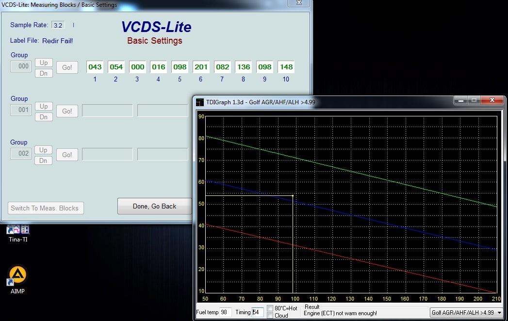

Направи скрийншотове на показанията на vcds включително и на графиката за центровката!

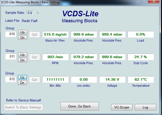

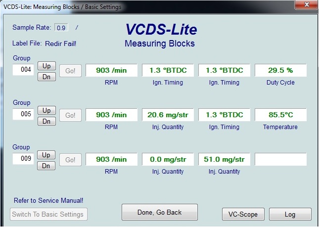

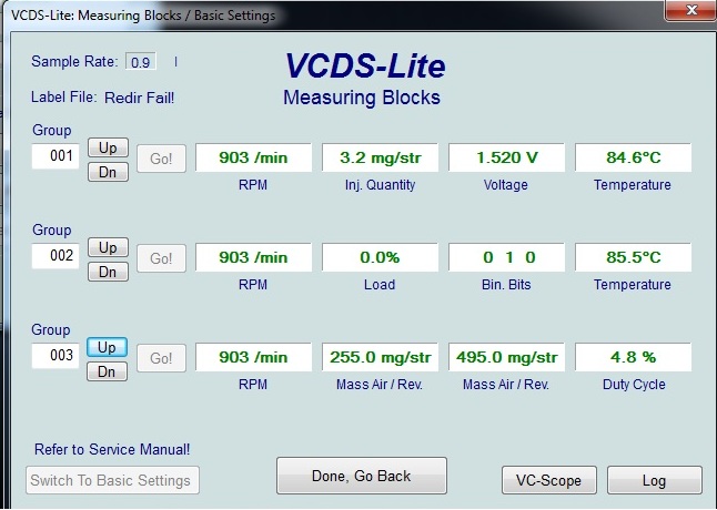

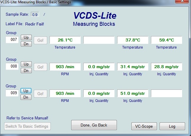

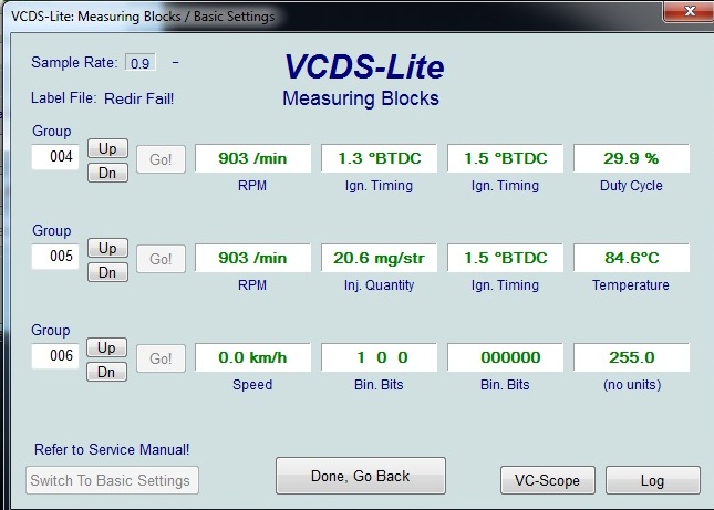

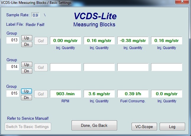

От 0 до 13 канал. Ако някъде стойностите подскачат ги опиши!

Мнениеот Stoyanov_Vw » Чет 06 юли 2017 19:04

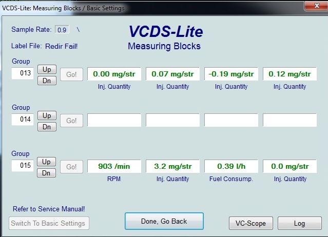

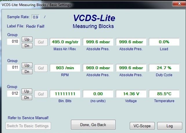

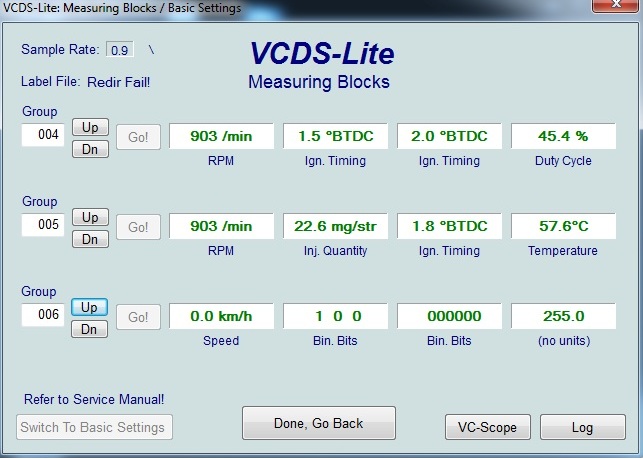

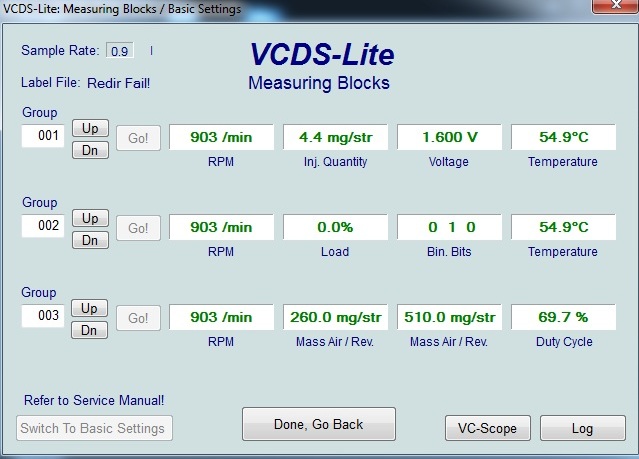

Здравейте. Днес направих скрийншотовете на всички канали. Снимки от 1 до 6 са на 54 градуса (по компютър), а от 7 до 12 са на 85 (повече не вдигна на място).

Да не объркаме човека, ел. блока на тоя мотор не събира стружки по принцип. Колко мг. показва на първи канал загряла на 85 градуса и изключени консуматори?
