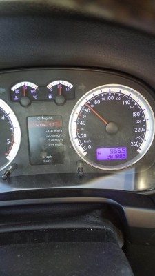

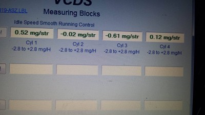

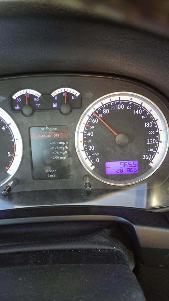

Мнениеот yuliqn_dimov » Чет 21 сеп 2017 21:01
Ето стойностите на дюзите в движение и на място .

При движение компа спира да следи корекциите на дюзите , затова се гледат само на място и на загрял мотор.
Данните от цветния дисплей показват , че комуникацията между дюзите и компа не е добра , или кабели , или съпротивленията на дюзите , или просто компа ти не се разбира с дюзите
