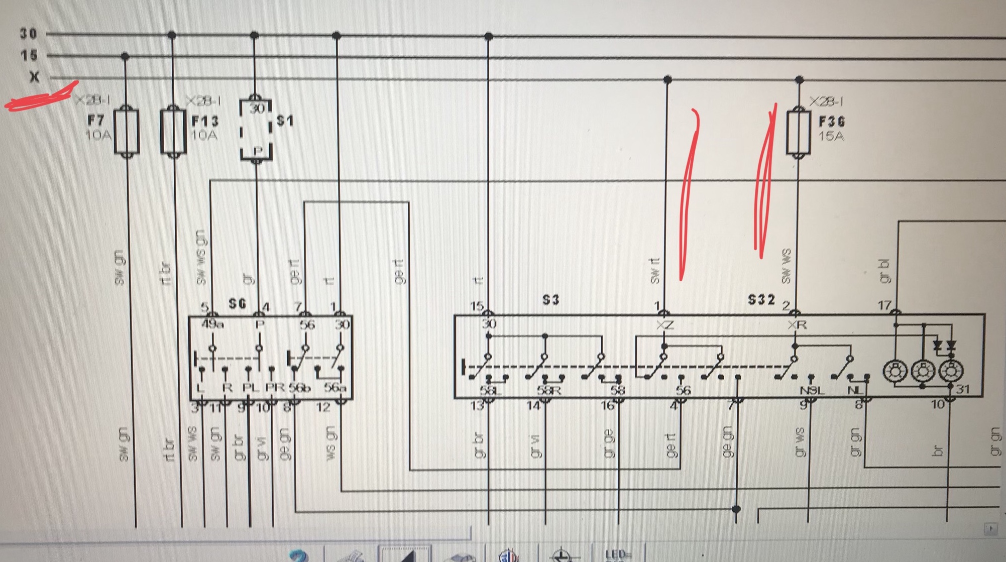

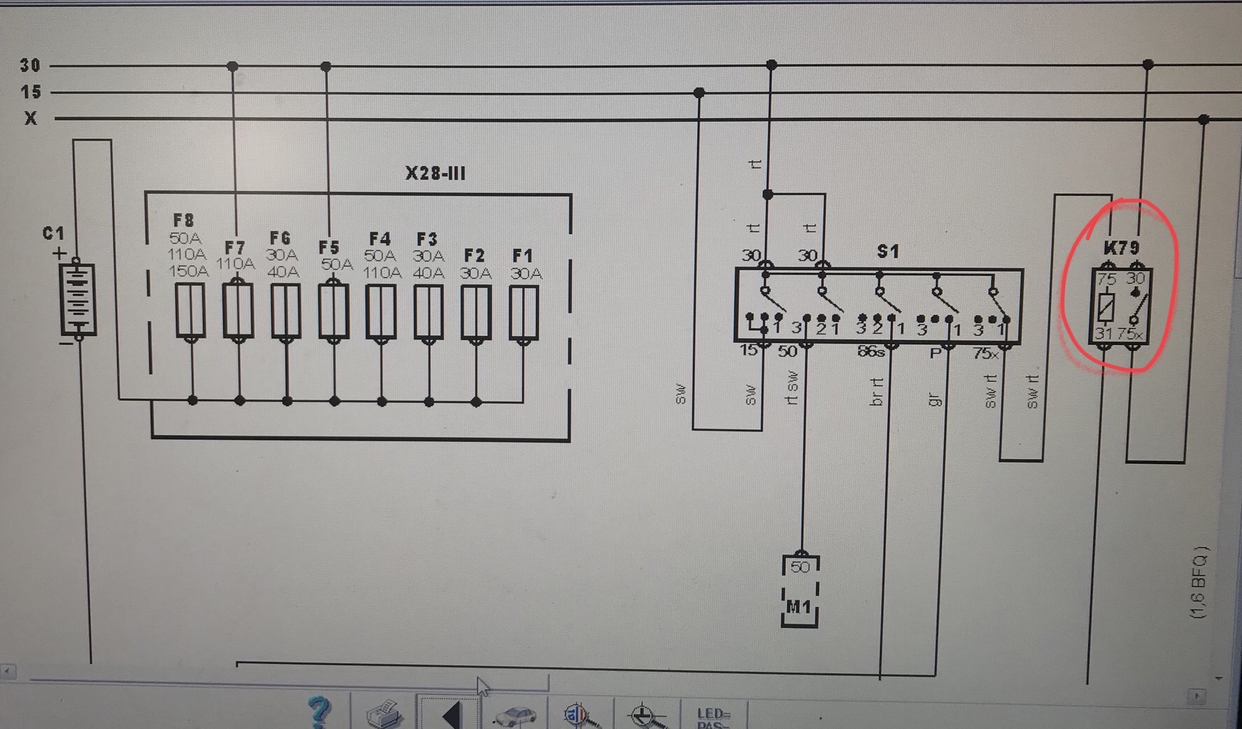

Колеги яви ми се огромен проблем със фаровете. Просто изчезнаха къси и дълги. Останових, че липсва захранване по линия Х на схемите, която се води захранване за аксесоари, но е видно от схемите че захранва и светлините. На едната схема се вижда едно реле К79 което включва захранването на тази линия при подаване на сигнал от ключа за запалване. Проблема ми е че не мога да го открия къде се намира това реле за да видя в него ли е проблема. Долу под волана на таблото с релетата не го откривам, прегледах ги и всички там са ОК. Моля ако някой знае къде може да бъде да ми даде насока защото освен светлините тази линия захранва и мигачите, които съответно липсват също, а съм в друг град и не мога да се прибера така :( Проблема се яви вчера при каране през ноща в мъгла бях включил за известно време без да искам освен къси, дълги и фаровете за мъгла и явно някъде се претовари мрежата и леко подмириса на запалена изолация на кабел. Фаровете си светеха, но след като спрях за малко след това като потеглих пак изчезнаха всички, след няколко секунди тръгнаха сами и пак светиха до като не изгасих колата пак и след това отново ги няма. :(
Всъщност по линията при подаване на контакт има напрежение но е само 0.4V а не 12?!?! Изгорени бушони няма нито на таблото нито при акумулатора.

Решението е смяна на клеморед при контактния ключ.

Да разбирам ли че това реле което търся всъщност се намира в самия ключ или?

Ами търся го може би защото е изобразено като Реле на схемата в Autodata. Че за това и попитах горе дали е възможно да го няма като Реле, а функцията му се изпълнява директно от клемореда, но ти почна типично за български форум ( място за взаимопомощ!!!) да ми обясняваш колко съм тъп. Както и да е. Поздрави

Веригите за светлините се захранват директно от клемореда. Сега се загледах в твоите схеми - ами грешни са, на Autodata-та не може да се вярва.

Ами Благодаря! Това е отговора които ми е достатъчнен. Всичко горе беше излишно. Значи ще го сменя. Поздрави
