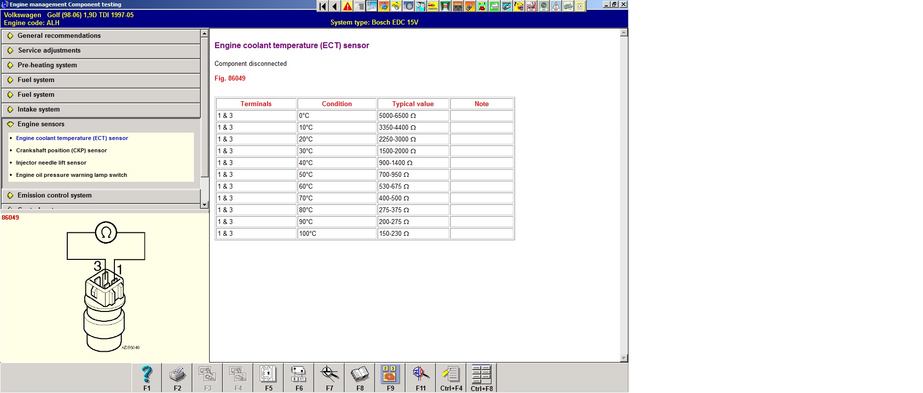

Ето таблица със стойностите на съпротивлението на датчика:
Вземаш едно съпротивление от порядъка на 150-200-300 Ома и боцваш на куплунга на датчика.
И гледаш какво чете контролера.
По този начин ще знаеш датчика ли е или кабеляка след него (включително пиновете на контролера)
