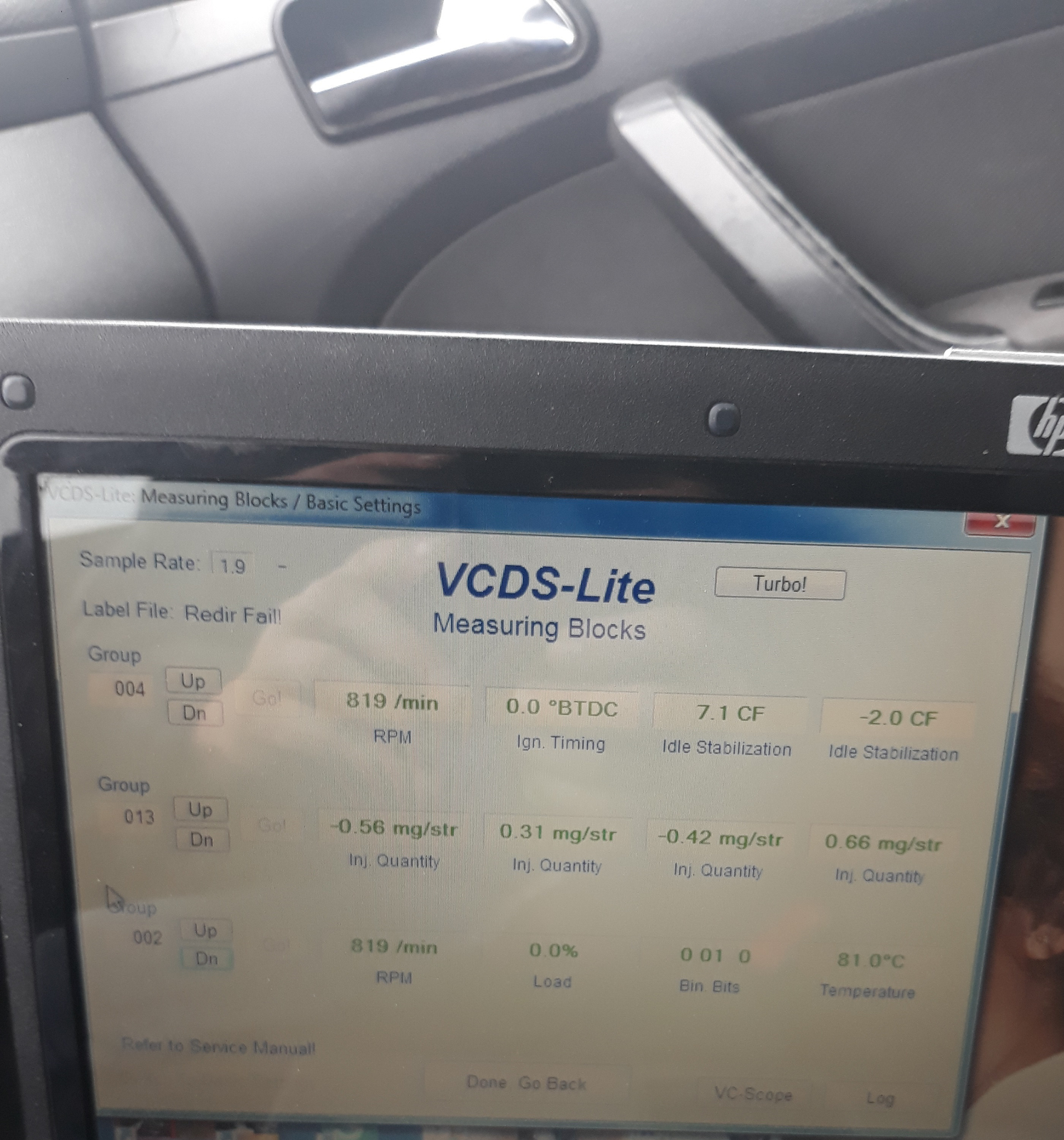

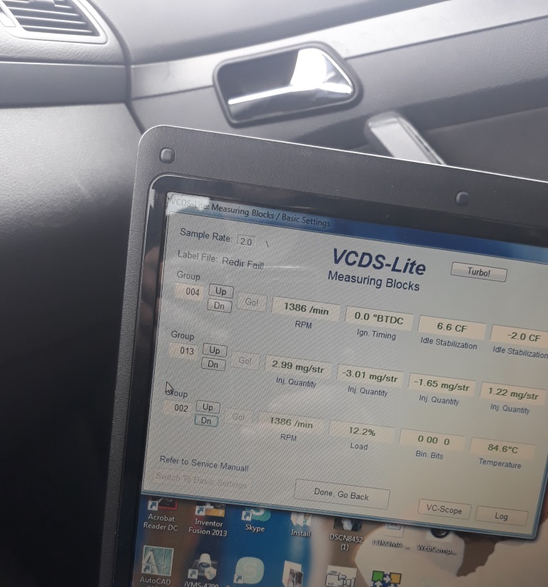

При диагностика няма записани никакви грешки. Прилагам снимка от диагностиката и лог файл.

На празен ход дюзите ти дават много добри показания при 819об.
Обикновенно както е при мене например,
с увеличаване на оборотите техните стойности се приближават към 0
Обаче при тебе се наблюдава обратното.
При по високите обороти на втората снимка 1 и 2ра дюза са явно много зле.
Коя от двете точно не мога да кажа обикновенно тази със знак + ,не може да даде необходимото количество гориво въпреки корекцията и съседните идругите компенсират с цел да запазят някакъв сносен празен ход.
Обаче ми се струва че имаш проблем с дюзи в преходните режими.
Това обаче ,може да е следствие на друг проблем а може и да не е
Наистина примерите първо компресията и огледай турбо пътищата за пробиви.

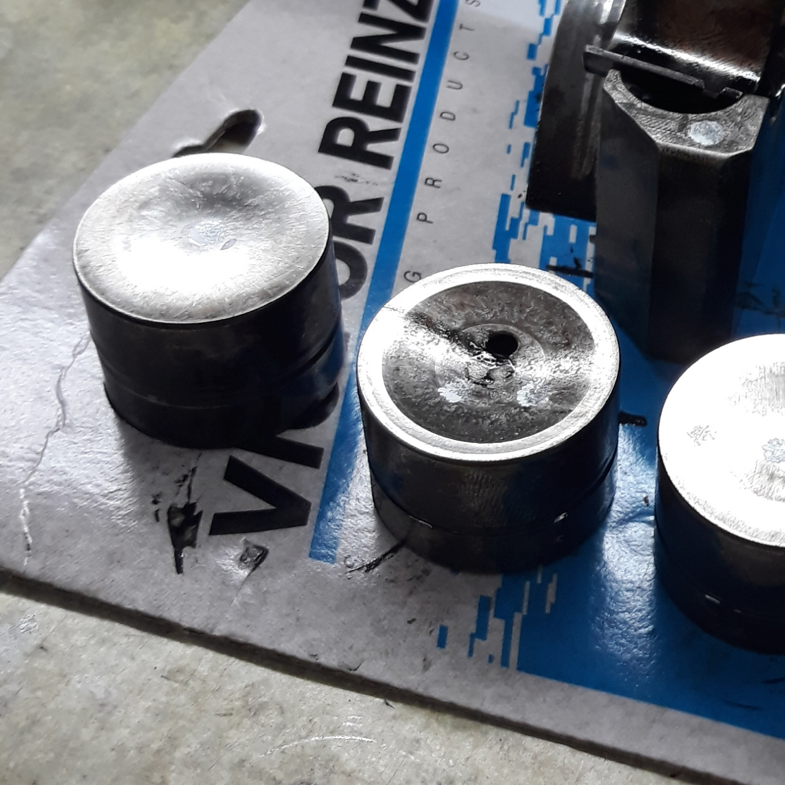

Проблема май е решен.
Смяна на повдигачи и разпределителен вал.
Ето какво беше на 1ви цилиндър
