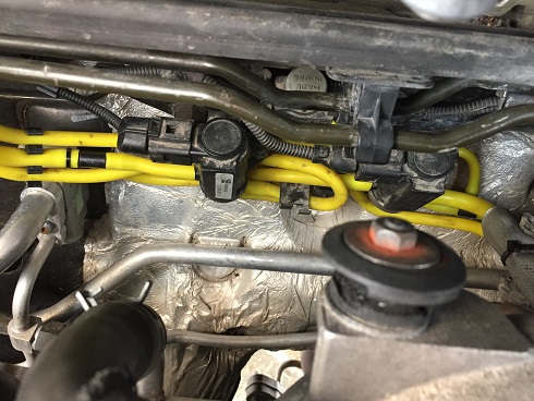

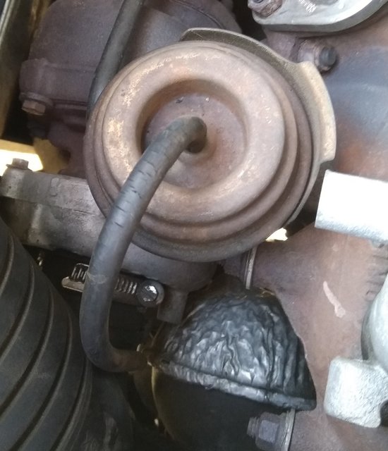

Здравейте колеги,
малко съм необразован от гледна точка на двигателите, та да попитам нещо.
Един маркуч ми се е напукал и ми се ще да го сменя. Някой ще ми подскаже ли този маркуч за какво е и може ли да сменя само него или си върви в комплект с това под него?
Това под него ми прилича на клапан (може би N75), ама да не гадая...

Това е актуатора. Н75 е на другия край на маркуча. Смени маркучлето задължително!

Щом този е така напукан е много възможно и другите вакумни маркучи да са в това състояние, за това не е лошо да смениш всички вакумни маркучи.

Огледах другите. Сякаш са ок. Драмата беше с дебелия маркуч, който влизаше в интеркулера (беше пробит на 2 места). Съответно колата нямаше тяга.
Днес си го поръчах него, обаче видях, че и този е напукан...

Проверих другите. Засега смених само този на актуатора и големия за кулера. И звяра се събуди, зарамжа и да не ви шепна за какво става дума. Чак ме достраша да я настъпя :D
