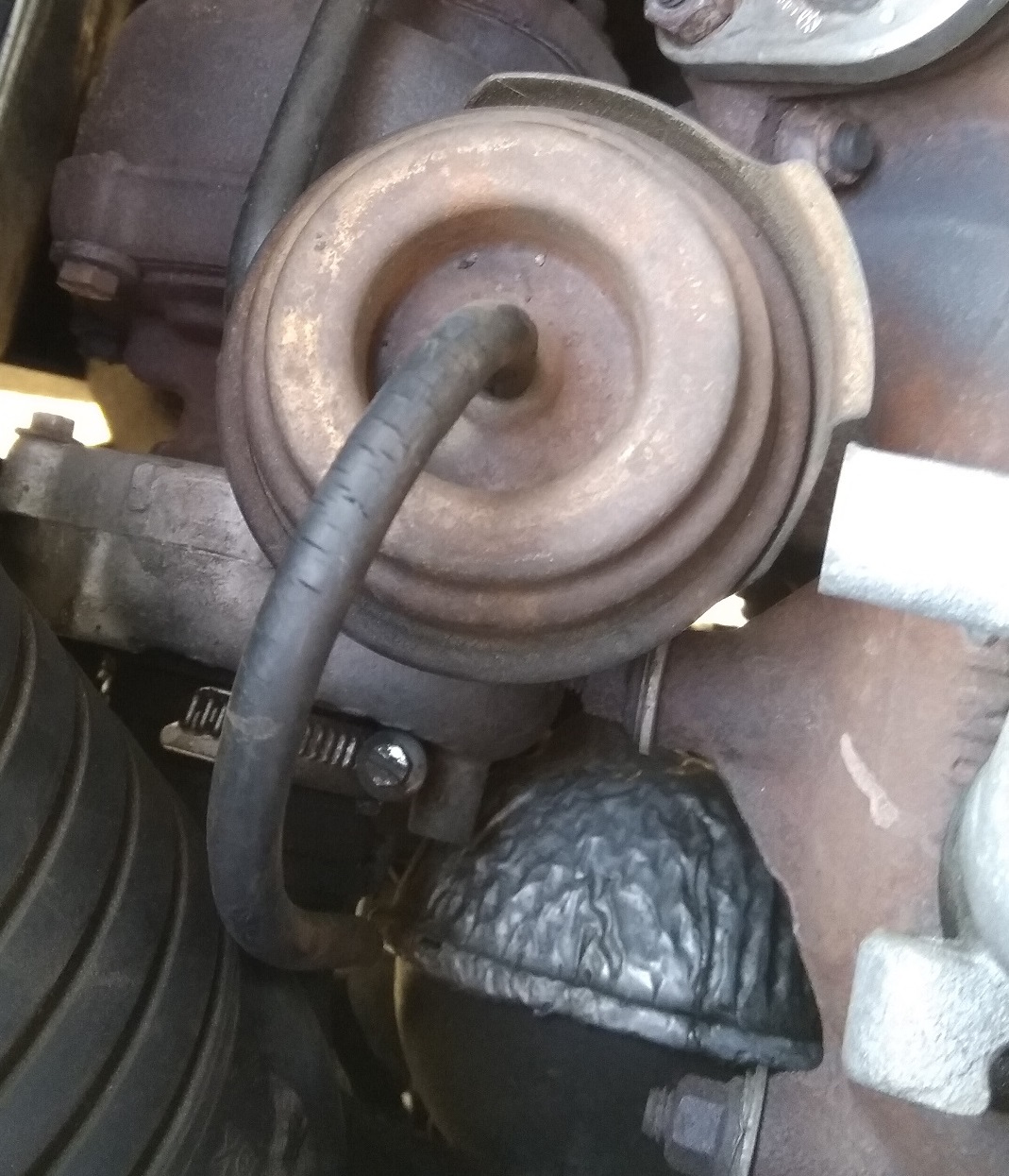

Здравейте колеги,
малко съм необразован от гледна точка на двигателите, та да попитам нещо.
Един маркуч ми се е напукал и ми се ще да го сменя. Някой ще ми подскаже ли този маркуч за какво е и може ли да сменя само него или си върви в комплект с това под него?
Това под него ми прилича на клапан (може би N75), ама да не гадая...

Това е актуатора. Н75 е на другия край на маркуча. Смени маркучлето задължително!

Щом този е така напукан е много възможно и другите вакумни маркучи да са в това състояние, за това не е лошо да смениш всички вакумни маркучи.

Огледах другите. Сякаш са ок. Драмата беше с дебелия маркуч, който влизаше в интеркулера (беше пробит на 2 места). Съответно колата нямаше тяга.
Днес си го поръчах него, обаче видях, че и този е напукан...

И още една питанка - мога ли сам да сменя този маркуч? В смисъл просто ли се сменя?

Вадиш стария и слагаш новия, нищо сложно, нищо не трябва да се адаптира или каквото и да било, махаш и слагаш :)

Супер. Мерси. Да взема и аз сам да си правя нещата по тая кола, че освен филтрите и маслото, друго засега сам не съм сменял. :)

Оказа се, че вакуумните маркучи ги продават на метър. Колко ще са ми необходими, за да ги сменя всичките?

Маркучите на tdi са 4мм и 3,4мм , т.е. ще ти трябват от двата вида.

Казаха ми, че са 4мм и 3.2мм.
Ще поръчам 2 метра от първия и 3 метра от втория и готово. :)

Ако е голфоподобно от единия маркуч ще ти останат почти 2м , ама няма проблеми , и всичко е точно :)

колега сменяй ги всичките

Проверих другите. Засега смених само този на актуатора и големия за кулера. И звяра се събуди, зарамжа и да не ви шепна за какво става дума. Чак ме достраша да я настъпя :D
