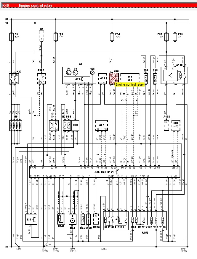

Моя грешка. :redface Явно не съм гледал добре.
Релето подава + на доста неща (Дебитомера, клапаните N75 i N18, клапана за гасене в помпата, дозатора за цикловата порция в помпата, клапана за регулиране на предварението, сензора за скорост на автомобила, релетата за подгрев на анттифриза и на едно краче в компа)
Та възможно е от нагорял контакт на реле 109 нещо от всичките тия неща да не работи както трябва заради лош +.
