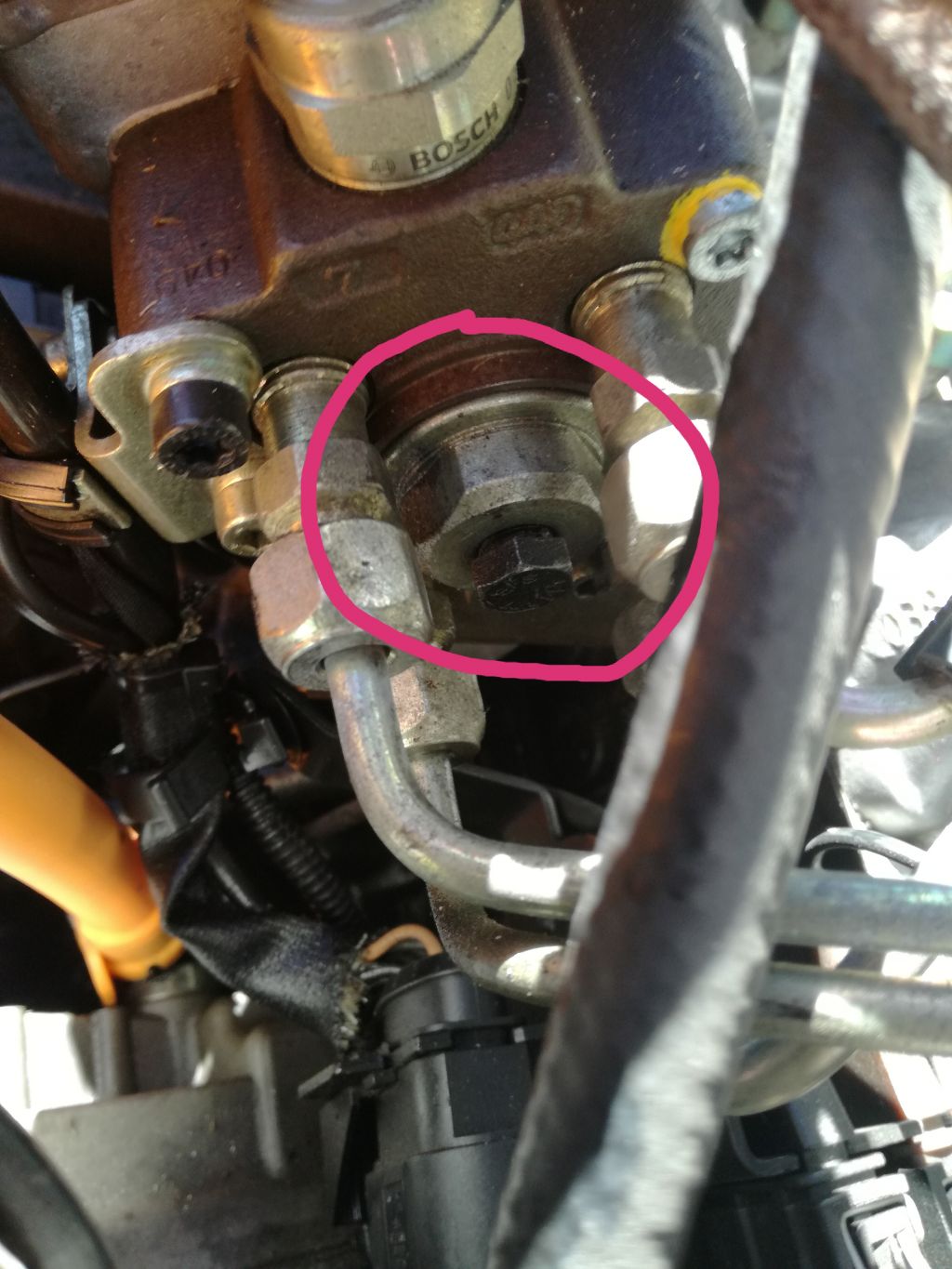

Здравейте колеги проблемът ми е следния имам теч от ГНП-то автомобилът е VW Bora 1.9TDI 110 прикачвам снимка за да видите мястото от което тече и ако някой е запознат ако може да ми каже на какво се дължи теча оттам

Не знам кое точно тече. Ако е точно при болта може да се смени без да се сваля помпата. Има уплътнител и за по-голямото, в което е завит болта. Обаче малко ме съмнява да е оттам теча, а да е от разпределителя
Ако тече от разпределителя с 4-те тръбички е по-сложно.
Има о-пръстен там.
Трябва да се сваля помпата, за да се смени. Най-добре е да се сменят всички уплътнения, че да не протече скоро пак.
20-25 лв е комплекта. За работа 100-200, обаче трябва да е кадърен и съвестен монтьора, за да направи всичко както трябва.
Има о-пръстен там.

Мисля че тече от това като болт където е завит по малкия болт

Трябва да се сменят уплътненията на помпата. Май не тече от там където си посочил. На снимката цялата глава на помпата изглежда мазна. Навярно тече от големият о-пръстен който уплътнява главата към корпуса на понпата.

Сваляй помпата и сменяй всичко да ти е мирна главата. И не трябва да си чак такъв специалист за да може да смениш уплътненията. С консултация от тук от там и гледане на клипове от Ютуб нещата се получават. 100- 200 лв за това упражнения е безумна цена.
Търси си комплект на Bosch. Но в него не е включен семеринга който е отпред на вала на помпата. Него ще трябва да го вземеш отделно.
Другото е да имаш малко сръчност в ръцете и подходящия инструмент.
