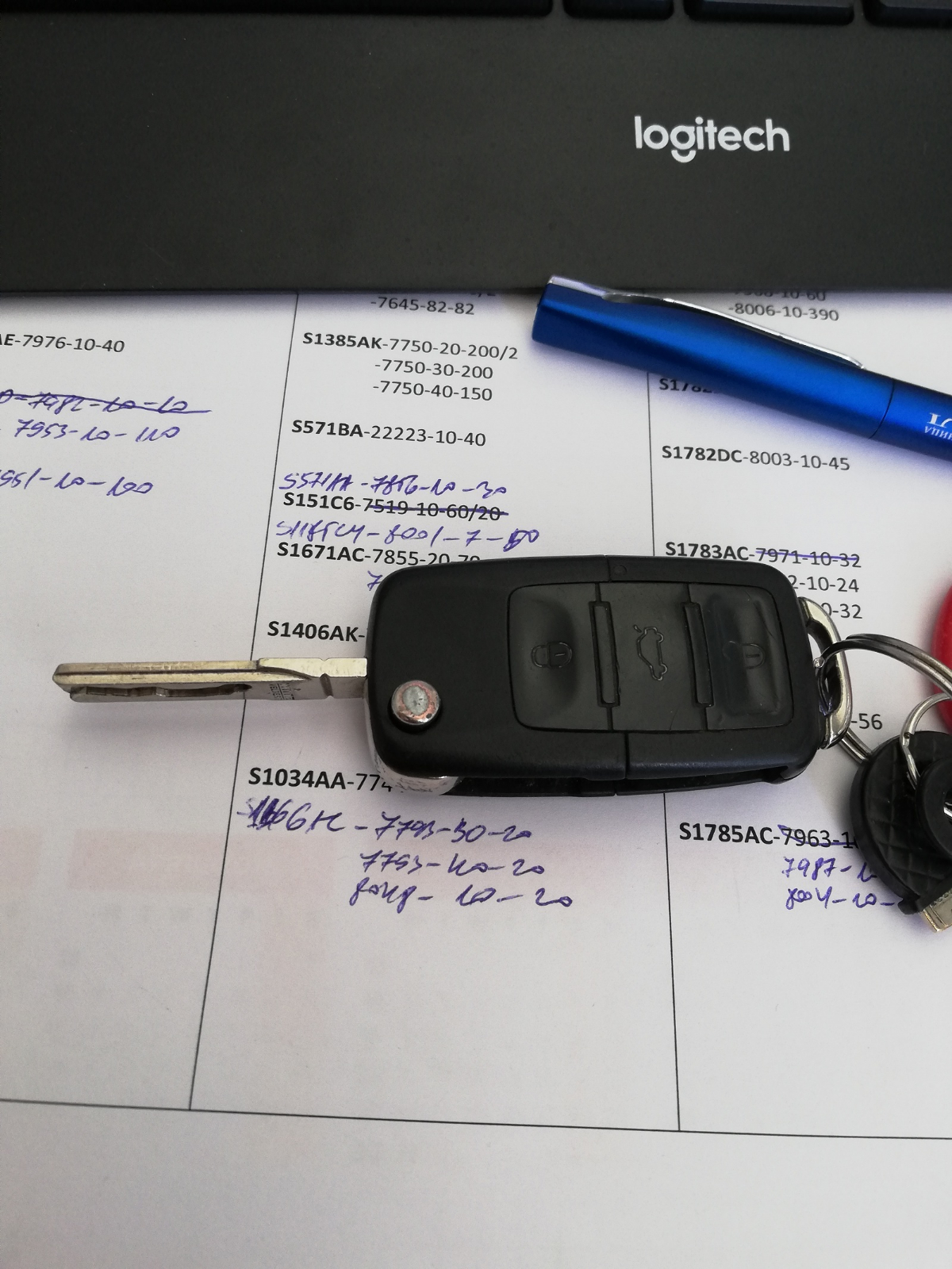

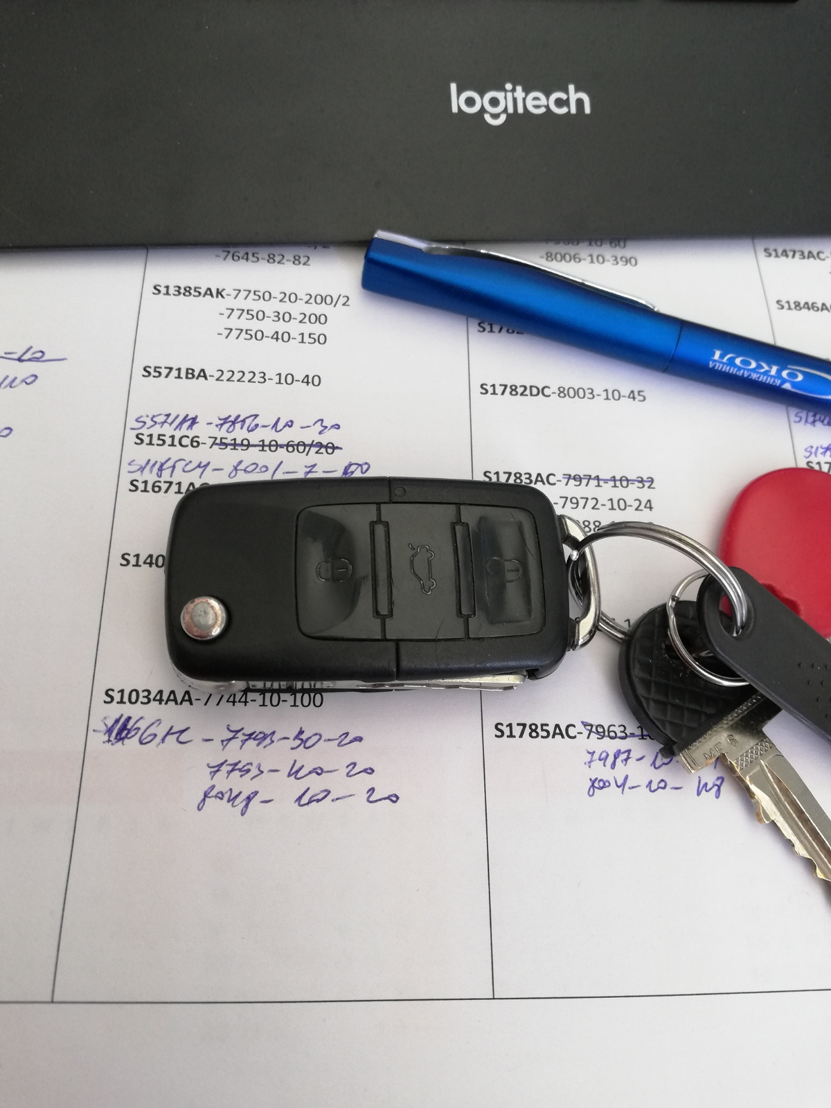

Колеги, чок проблем... дистанционното на ключа не ще да отключва колата. Като натисна някое копче и ламБата мига бързо/на ключа/. Ще ми се да мисля, че е батерия. Иначе си отключвам, влизам, паля и карам, не е да свети имобилайзера... Ей сега пробвах с друга батерия, същата работа. Дайте идея, моля!?

С друг ключ пробва ли? Снимай ключа.

milmar написа:С друг ключ пробва ли? Снимай ключа.
Не, ама и нямам друг ключ. Колата е 2006.
