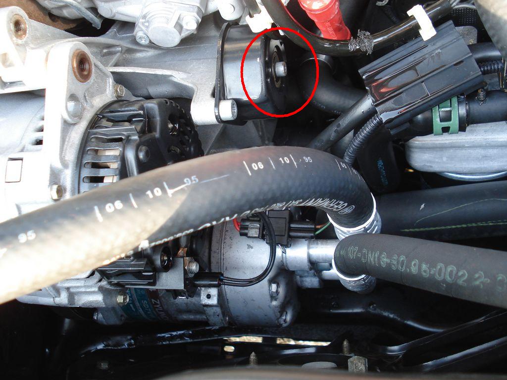

На мене ми скърца по същия начин и проблема ми е в спираловидния обтегач на ролката, това което е от дясно на алтернатора. Много лесно може да провериш дали е от това:
Вземи подходящия шестограм, който да пасва за оградения в червено болт.
При запален двигател, и докато скърца, завърти леко в едната посока (не си спомням на къде затяга), но ще чуеш дали скърцането спира. Според мене е логично, ако звукът изчезне, проблема да е в този детайл.
А иначе това за алтернаторите за първи път го чувам, на АФН е същия като на 1З или АХУ, не виждам логика да се върти по-трудно в едната посока, според мене колегата просто е имал неизправен алтернатор.

Е аз като почнах от обтяжния механизъм(втулки,Г-образен болт и капсулованато с 6-тограма)200лв. та стигнах до демферна ролка(слава бога, че е намерих тънкана 130лв.- испанси аналог) и накрая зъбчатка на кол.вал 30лв.,болт 5лв. и цялата тая работа има няма 500лв. Така, че виж си и демферната ролка(метало-гумената част дали превърта).
Иначе виж състоянието на всички детайли и тогава преценявай според парите си.

колега и аз съм с същия мотор но ролката на генератора не е с тресчотка и понеже имам същото тресене свирене и подскачане на обтягащата ролка мога да ти кажа само преди да купуваш нещо да погледнеш демферната ролка на коляновия вал е почти на 100% съм сигурен че там ти е проблема особено както виждам и климатик имаш май или се лъжа :?:
