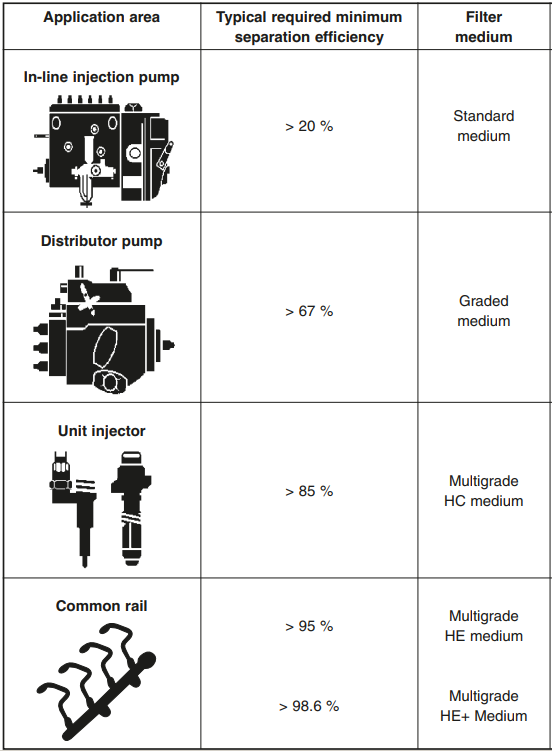

3-5 µm Рейтинг за филтъра и трябва да се сипва гориво EN590. При това условие горивният филтър се сменя на 90 000km, ако горивото не отговаря на EN590 трябва да се сменя на 15 000-30 000km. Получило се e корозия в капака по клапанчето от горивото предполагам.

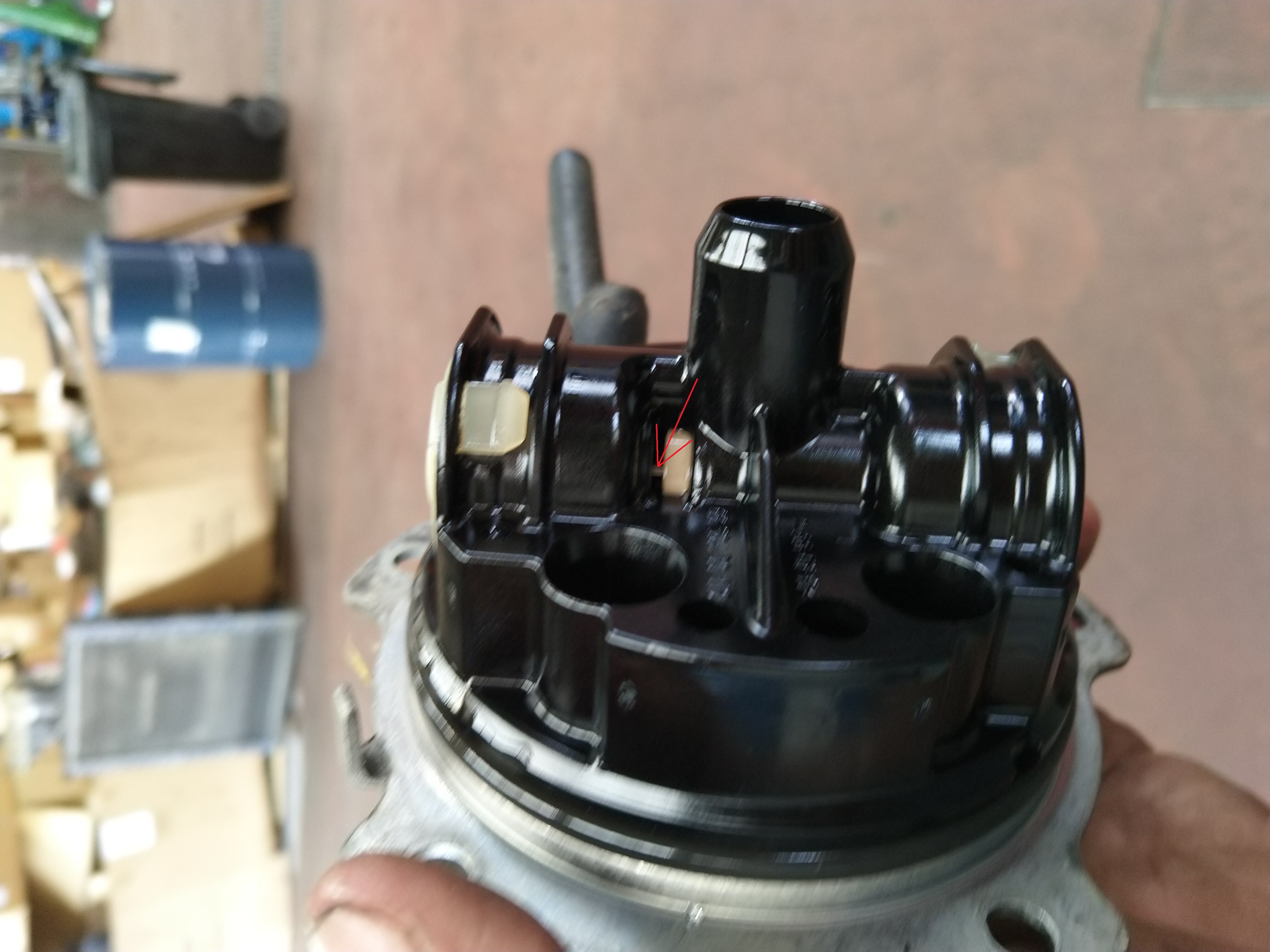

Преди малко разглобих филтъра, който купих втора ръка от морга. Направих и снимки на капачката. Наистина вътре има термостат. Направих тест със сгъстен въздух и при тази капачка няма загуба на налягане към връщащия маркуч. Цялото налягане отива към ГНП-то.
Утре ако остане време ще сменя капачките и ако всичко е наред ще разглобя старата с учебна цел.

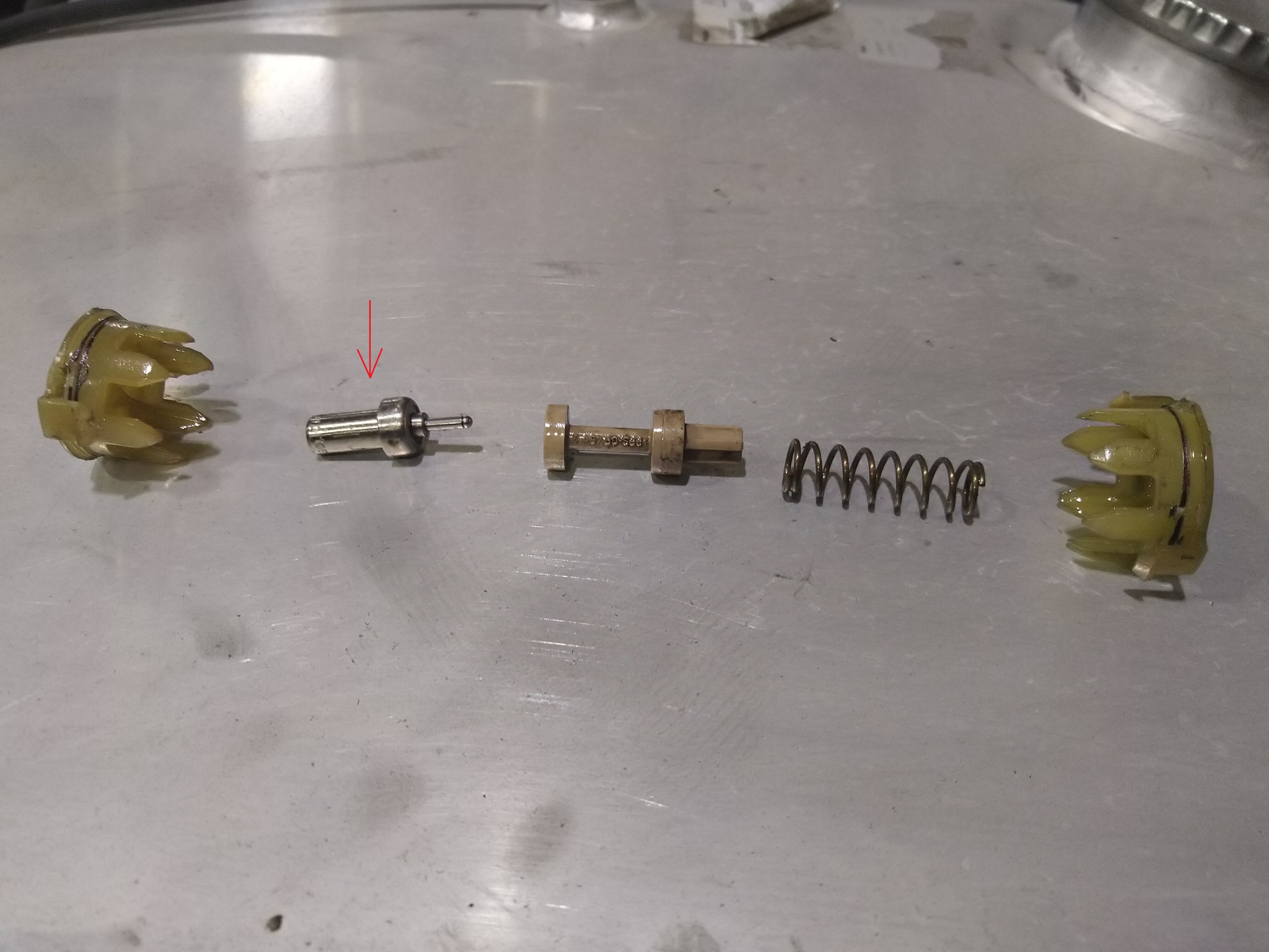

Днес размених двете капачки. Изсмуках горивото от чашката и нанизах нов оригинален горивен филтър на новата капачка и затворих. На изхода към ГНП-то при задействана подкачаща помпа вече има 0.6 бара. Обезвъздуших системата при монтирани всички маркучи с един цикъл на подкачащата помпа. Колата запали от раз след това.
Разглобих старата капачка с учебна цел. На снимката с червената стрелка е термостата. При стайна температура стерженчето е излязло докрай :arrow клапана на горивото връща към резервоара. Никъде по механизма няма гумички или О-пръстени. За съжаление на термостатчето никъде не пише температура на отваряне.
За проверка на работата на това термостатче е необходим един манометър, компютър е желателен, но не е задължителен. На входа на филтъра трябва да има 0.7 бара, на изхода към ГНП-то 0.6 бара (клапана не е херметичен и има малки загуби в него). Проверката е елементарна и е добре да се прави при проблеми с обезвъздушаване след работи по горивната система и също така при проблемно палене в студено време. :smile

Браво, че си решил проблема и поздравление , че си го разчоплил да го видим и ние. Аз още не мога да намеря много смисъл от този термостат и ползите му, но явно за държави с доста по-студен климат има защо да е там.
