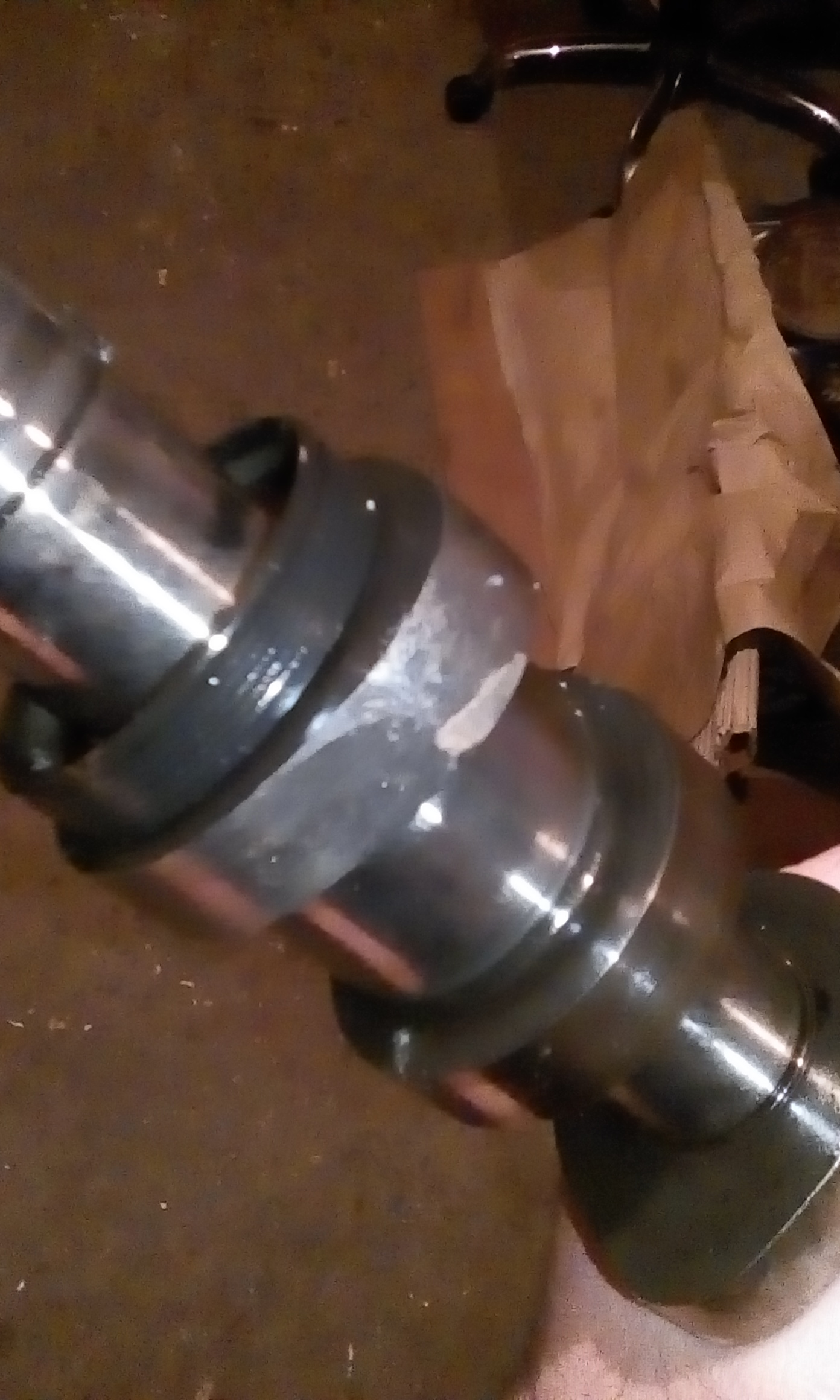

Здравейте, вчера останових, че имам проблем с двигателя на Пасат Б 5.5 1.9 TDI 131 коня, AVF код на мотора.
Колата при студен старт пали на 3 цилиндара и след 1 секунда нормализира на 4 – ри.
При загрят двигател и след дълъг път колата не пали докато не поистине.
Пали и веднага гасне, единствения вариант тогава ми е да я държа на стартер за да заработи нормално.
Така първото което ми идваше на ума – дюза и съответно гумичките на тях.
Диагностиката показа на 1- ва и 4-та ОК в норми, обаче на 2 и 3 проблем. 3 та стойности: + 1.20 - 1.30 с климатик до 2.00.
Съответно 2- ра дюза със същите стойности обаче с минусов знак, може би компенсира.
Следователно в закарах на майстор по горивната част, стенд и ултразвук съответно смяна на гумичките на всички дюзи и регулаж.

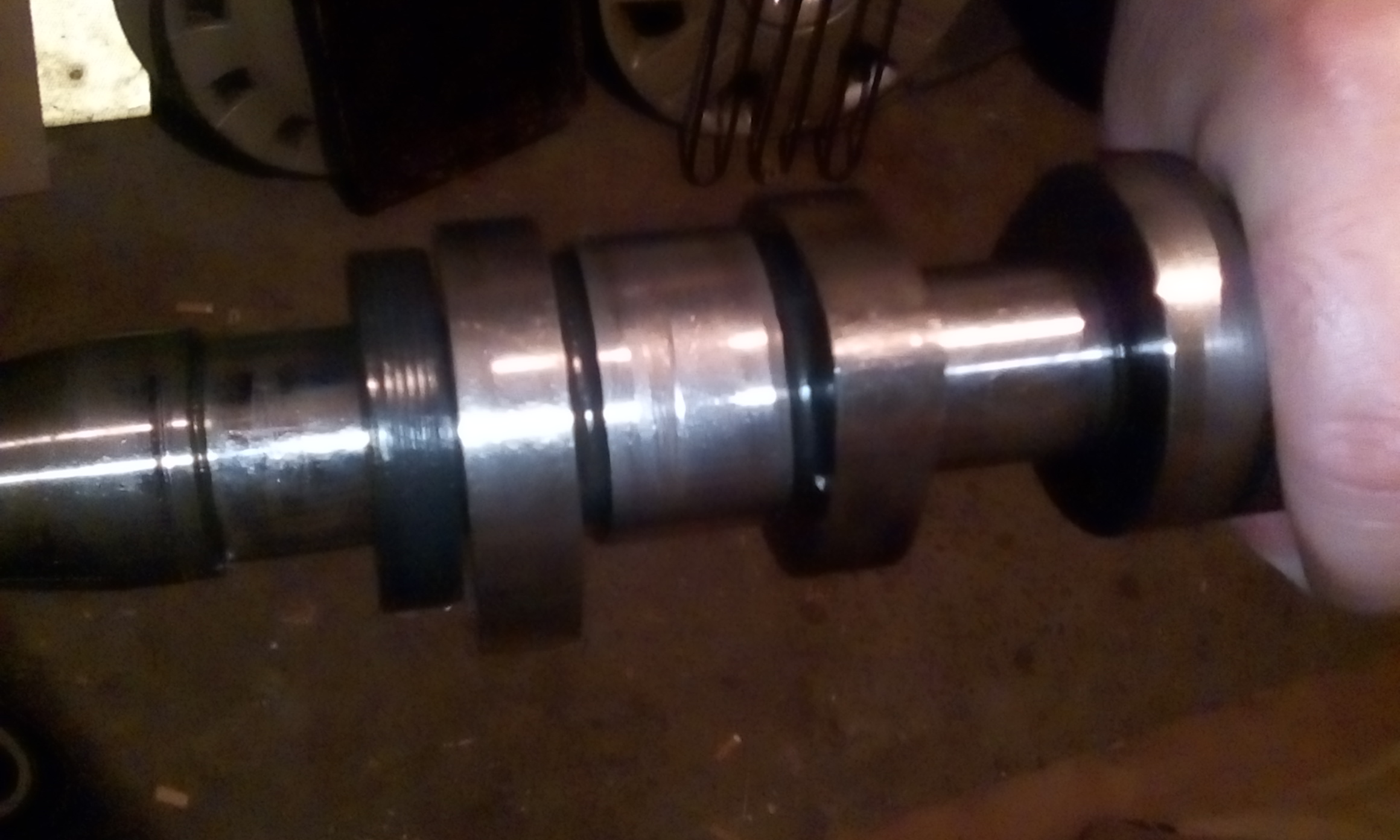

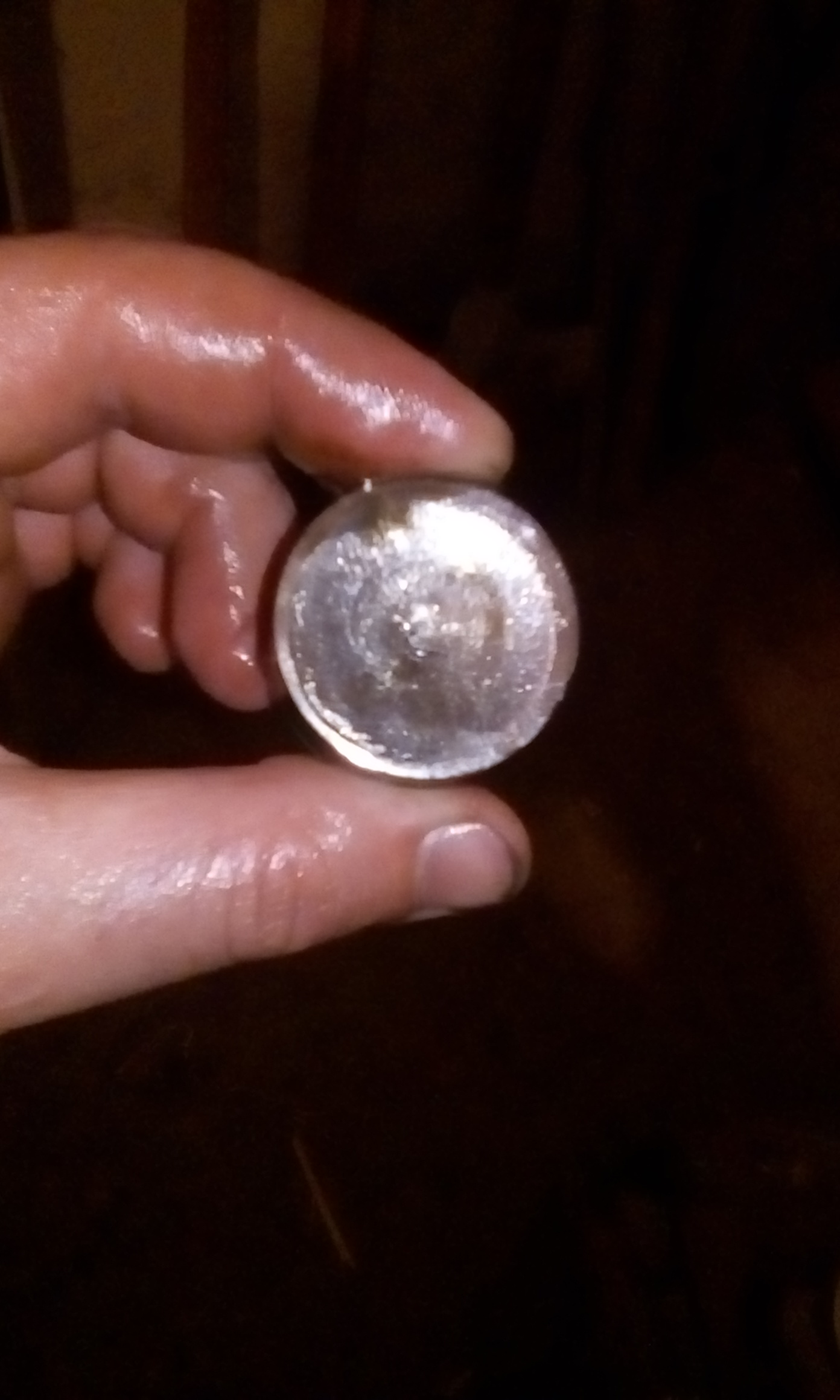

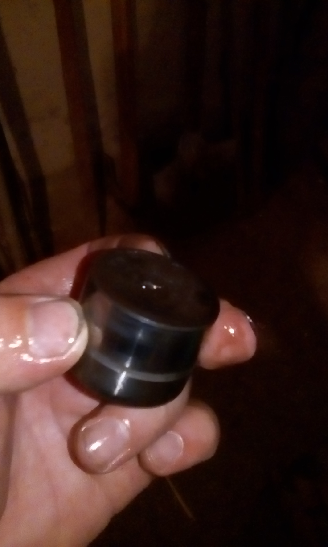

Човека отвори капака на двигателя и изненада, разпределителния вал е надран, износен и си е образувал легла.
Разбирам подобен ремонт на къде води, не е само смяна на вала.
Моля за информация.
Ориентировъчно за цена на ремонта, какво трябва да се сменя и каква е процедурата?
Благодаря!

Смени вала и прегледай за блокирал повдигач на някой клапан. Не отваряй мотора. Гумичките на дюзите е добре да смениш ако до сега не си.

Ориентировъчно - смяна на вал и повдигачи, около 600-700лв, с читави части и работата.

Мотор не се отвара, само капака на клапаните и ремъка.
Разпределителен вал търсиш Колбеншмит, черупкови лагери пак Колбеншмит, хидравлични повдигачи на Ина(черни), семеринг за вала и оплътнение тандем помпа.
За дюзите взимаш ремонтен комплект Бош и поръчваш реглажни винтчета за дюзите, също и застопоряващи болтове за дюзи.
Скоро сменях на голф 4 ПД150, вал без износване втора ръка колбеншмит 80 лева, черупкови лагери колбеншмит, повдигачи ина черни, семеринг за вала и ремонтен комплект дюзи Бош с отстъпката 215 лева.
Болтове дюзи 4×8 лева, реглажни винтове дюзи 4×10.80 лв, гарнитура тандем помпа 22 лева.
Тотал 390-400 лева
