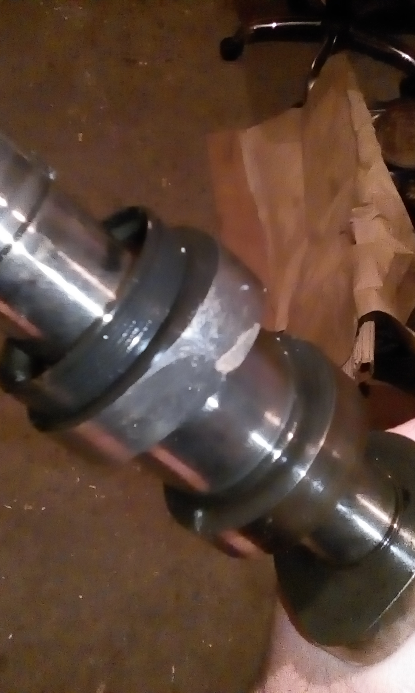

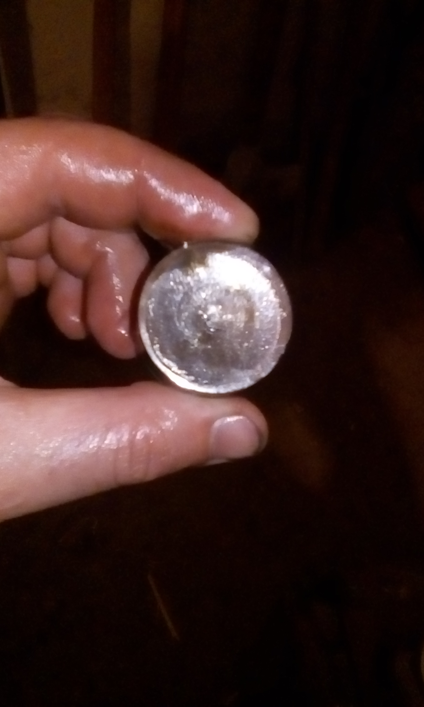

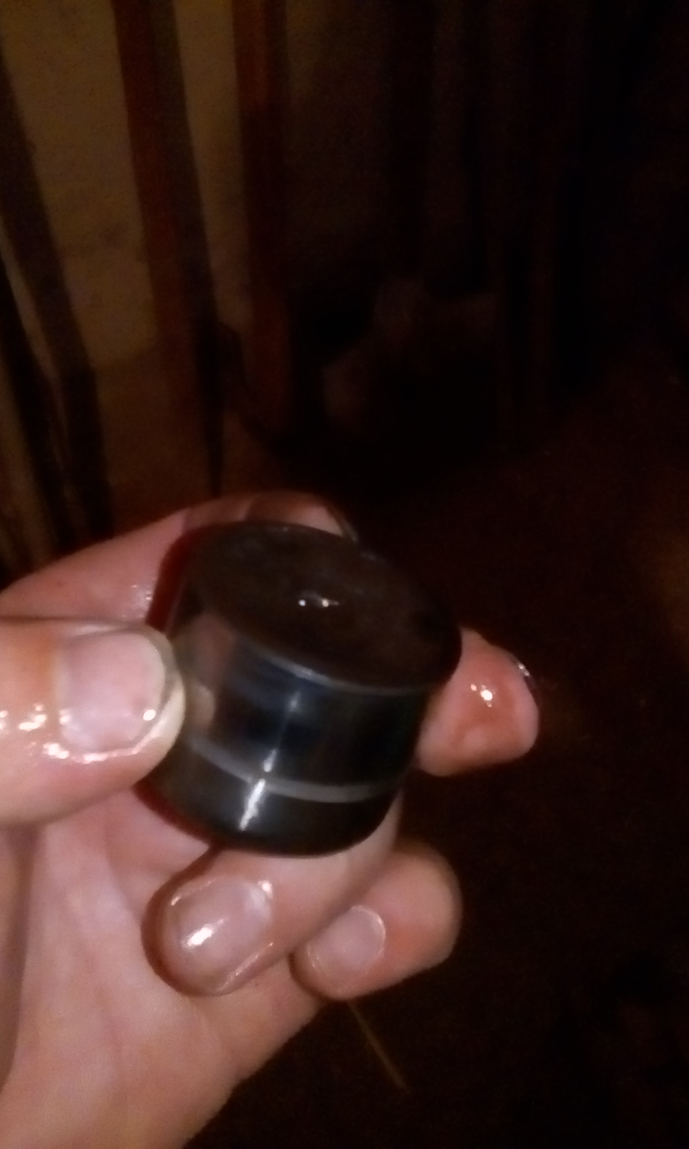

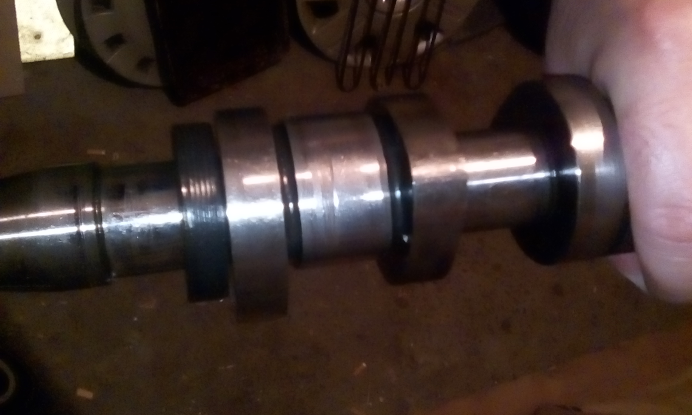

Човека отвори капака на двигателя и изненада, разпределителния вал е надран, износен и си е образувал легла.
Разбирам подобен ремонт на къде води, не е само смяна на вала.

Смени вала и прегледай за блокирал повдигач на някой клапан. Не отваряй мотора. Гумичките на дюзите е добре да смениш ако до сега не си.

Ориентировъчно - смяна на вал и повдигачи, около 600-700лв, с читави части и работата.

Разпределителен вал търсиш Колбеншмит, черупкови лагери пак Колбеншмит, хидравлични повдигачи на Ина(черни), семеринг за вала и оплътнение тандем помпа.
За дюзите взимаш ремонтен комплект Бош и поръчваш реглажни винтчета за дюзите, също и застопоряващи болтове за дюзи.
Скоро сменях на голф 4 ПД150, вал без износване втора ръка колбеншмит 80 лева, черупкови лагери колбеншмит, повдигачи ина черни, семеринг за вала и ремонтен комплект дюзи Бош с отстъпката 215 лева.
Болтове дюзи 4×8 лева, реглажни винтове дюзи 4×10.80 лв, гарнитура тандем помпа 22 лева.
Тотал 390-400 лева
