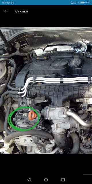

Вакумите ги прегледах и неоткрих пропуск, съмнявам се данеби електрическя клапан който дърпа лосчето да дава проблем

Данеби проблема да е в дросела, щото между 1000-2000 оборота е много мудна и след това си тръгва както трябва някой ако е имал подобни проблеми да се включи
