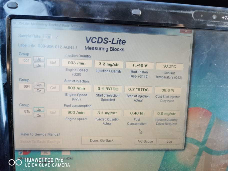

Малко да опресня темата презацепване на ангренажа мръсна газ все едно не е моя колата и вече нищо не се чува.
Само някой да каже какви стойности да вкарам на ГНП... Мотора е с код ALH 90к.с.
В момента е така...
stefaan84
Мнения: 80
Регистриран на: Съб 18 сеп 2010 22:40
Местоположение: sofia
Re: VW Golf 4 1.9 TDI 90к.с. странно тракане при подавабе на газ...
Мнениеот stefaan84 » Сря 01 яну 2020 17:12
Тази температура на водата ми се струва висока.
Колко си я ръчкал незнам , но при външна температура около О°С и работещо парно трудно трябва да мине 90°С, без извращения.
LoPiN
Мнения: 58
Регистриран на: Чет 14 юли 2011 11:08
Местоположение: Козлодуй
Мнениеот LoPiN » Сря 01 яну 2020 17:36
Много ръчкане, без никакво парно... Температурата е добре антифриз всичко е наред...

Мнениеот samo ra4na na zavoite » Пон 06 яну 2020 2:08
Продухване му е майката хахах. Важното е ,че се е оправила колата, само си бутни леко центровката в предварение. На 4-ти канал последната графа процентите ги направи да са 2,8% (минимум) и аванса (третата графа) да не е повече от 2 BTDC.
