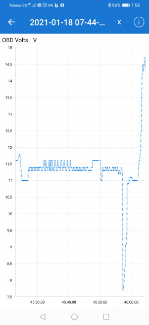

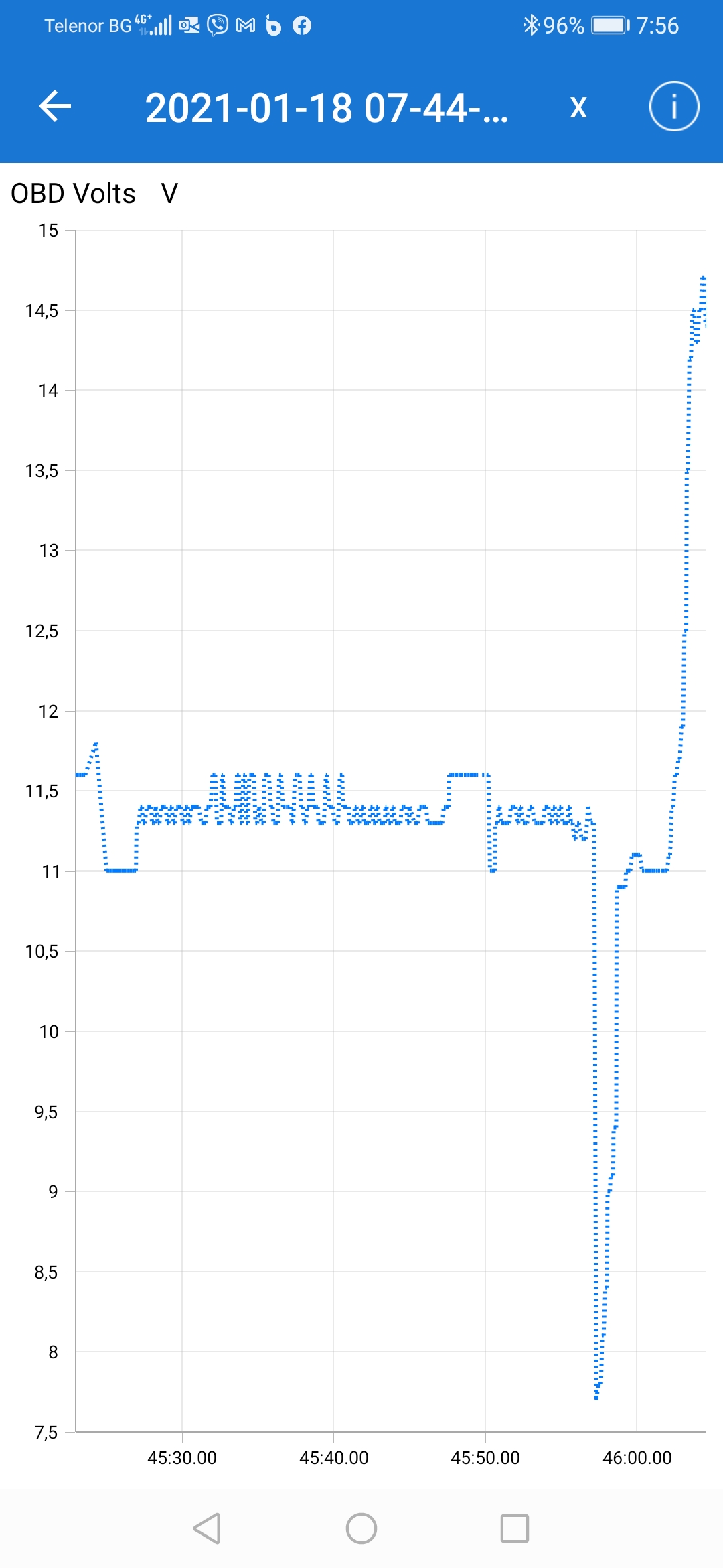

Направих замерване на акумулатора през ОБД и с мултицет като преди сутрешно палене е 11.7-11.8 волта, а в момент на палене пада до 7.7 волта. Прилагам графика от OBD и клипче, на което се вижда как мени оборотите.

На зареден акумулатор с товарна вилка не трябва да пада под 9.5- 10V, а като гледам на -8* претриса свещи проверявал ли си?

vasko_bulgaria написа:Направих замерване на акумулатора през ОБД и с мултицет като преди сутрешно палене е 11.7-11.8 волта, а в момент на палене пада до 7.7 волта.
На мен това не ми звучи като акумулатор в кондиция...ама щом казвате ,че е ок !? Това обаче не значи ,че претрисането е от него,може да е от свещ /не изгоряала а слабо грееща/ ,от гориво и други такива.

Я виж оборотите, как няма да е висок моментния разход, първите две три минути. Има вероятност напрежението да пада от лоша маса или +, но щом пада на 7 волта тоя акумулатор е аут

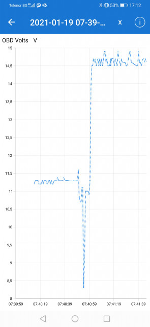

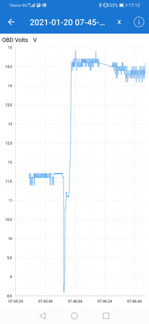

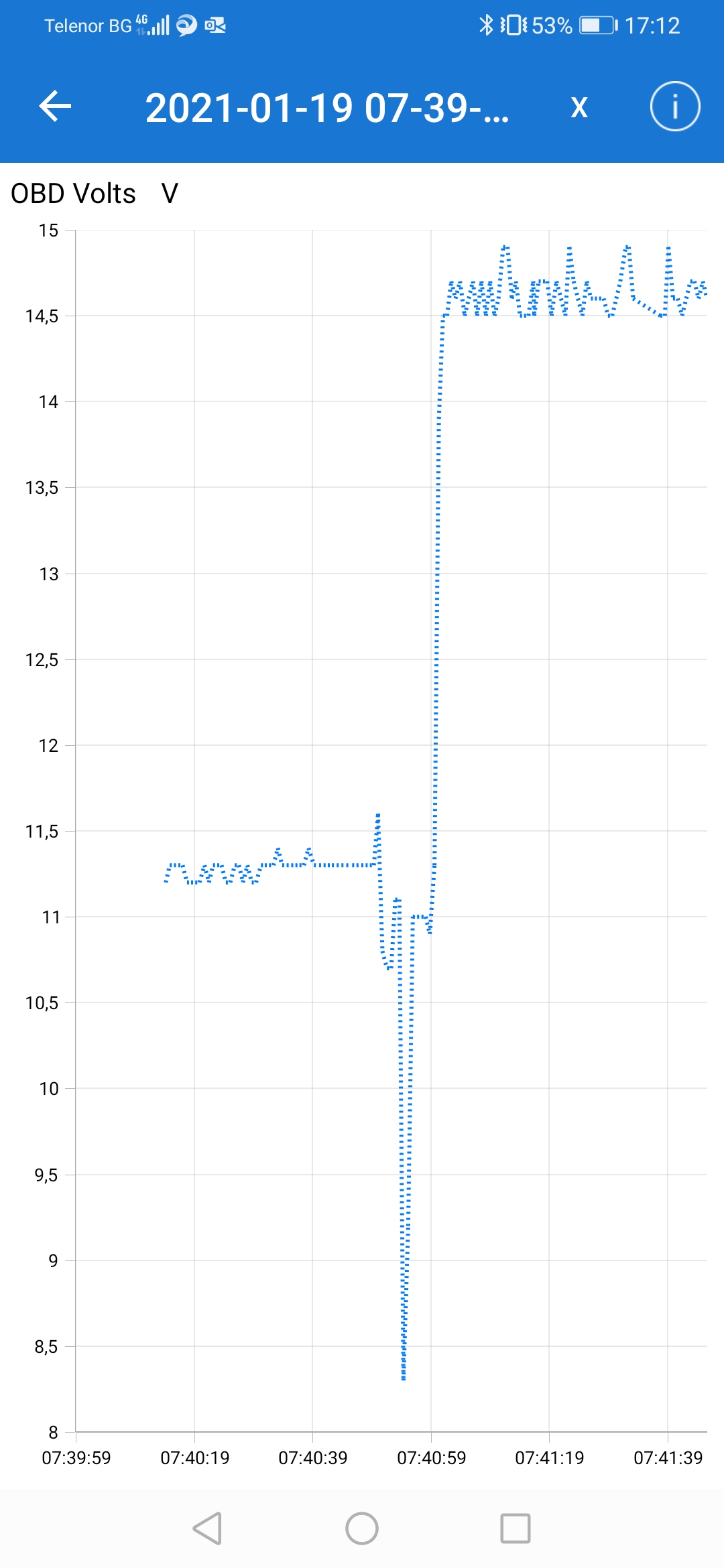

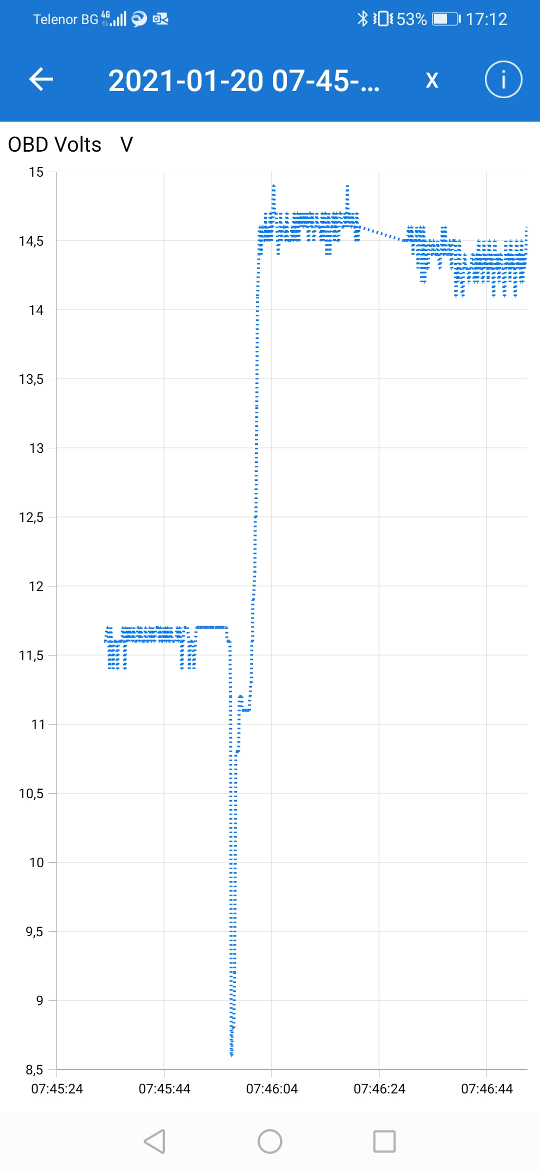

Качвам още две снимки от паленето вчера и днес със стойностите на акумулатора. Според сервиза не би трябвало да има проблем с паленето от свещите дори и някоя да е проблемна. Моментният разход пада за 20 секунди в нормалните си стойности за студен старт.

Под 10,5 ако пада при стартер има проблем или с акумулатор или маса към купе/двигател.
А че няма проблем да пали и без 4 свещи е така ама се получават е такива претрисания
