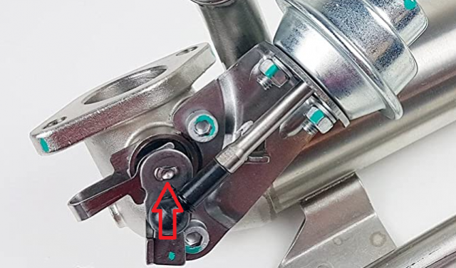

Rtt T написа:И при теб ли съска колега?
Да колега, съска яко.
Знам я тая тема горе. То снимката е от там. Обаче човека нещо не съм сигурен че ще свърши работата.
И исках да попитам някой как се откача тази буталцето което мърда клапата.
И после какво се прави? заварява ли се?
