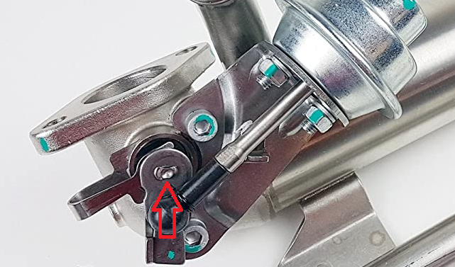

Rtt T написа:И при теб ли съска колега?
Да колега, съска яко.
Знам я тая тема горе. То снимката е от там. Обаче човека нещо не съм сигурен че ще свърши работата.
И исках да попитам някой как се откача тази буталцето което мърда клапата.
И после какво се прави? заварява ли се?
Rtt T
Мнения: 55
Регистриран на: Вто 21 апр 2020 9:48
Re: Ремонт на топлообменник (EGR cooler)
Мнениеот Rtt T » Нед 19 юли 2020 20:52
Извинявам се колега не обърнах внимание,че снимката е от другата тема.
