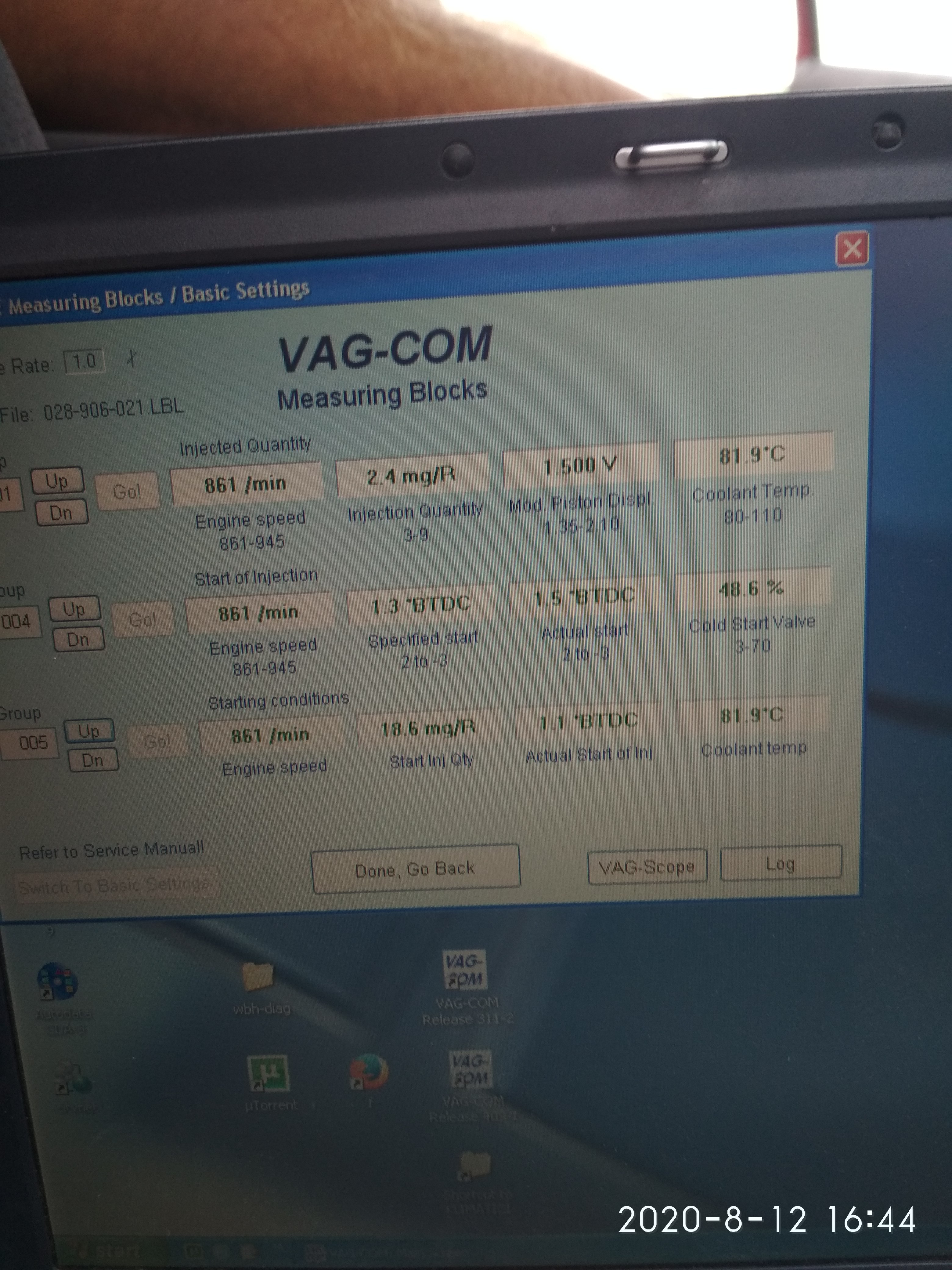

Колеги имам питане дали на някой му се е случвало при палене на четвърт двигателя почва да тресе зверски газта не реагира .Това и при студен и при загрят двигател но ако се задържи една идея повече завъртането на контактния ключ си пали и работи както трябва .Това започна да се случва около 100 км пробег след сменен комплект съединител демпфер .Някакви идеи ?

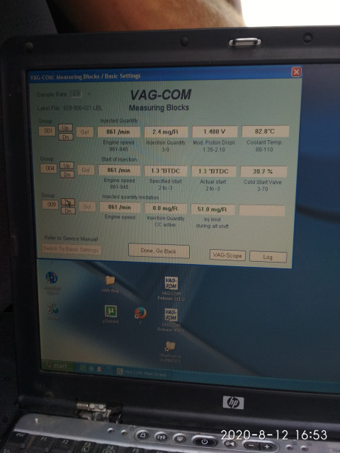

Re: тресене при палене

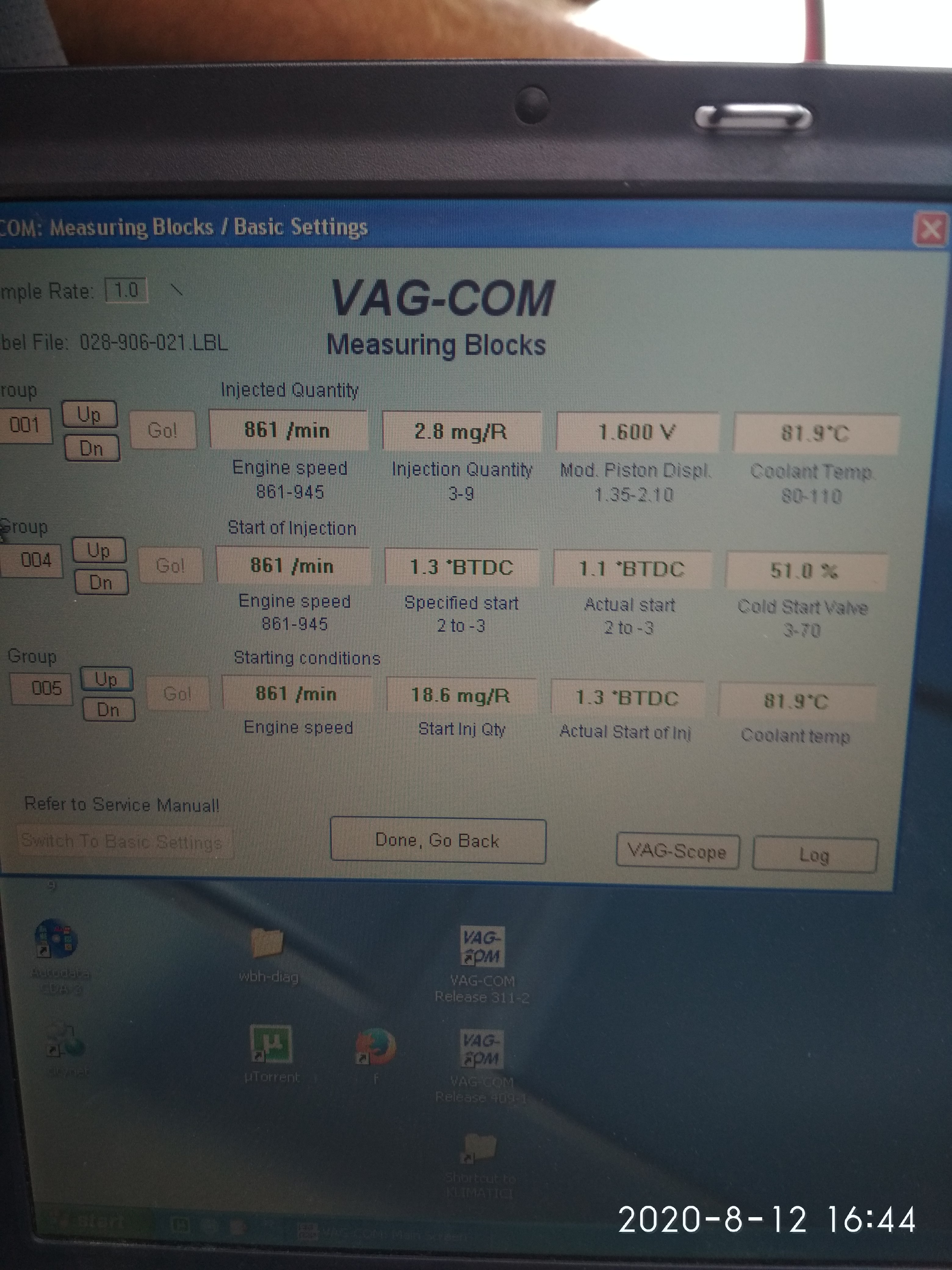

Другото което ми направи впечатление е че много играят стойностите на предварението от 1.1 до 1.8

ivailo stoianov написа:много играят стойностите на предварението от 1.1 до 1.8

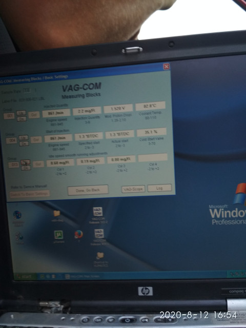

Re: Passat B5 1.9 AFN 97 г. - тресене при палене
Ще проверя тази шайба ще видя маховика защото преди смяната не се беше случвало .А относно тресенето говорим за тресене и то такова че двигателя ще си тръгне и газта не реагира а за да играе центровката или май шайбата да има луфт или маховика да не бива защото би трябвало да се взима сигнал за центровката от датчик колянов вал.

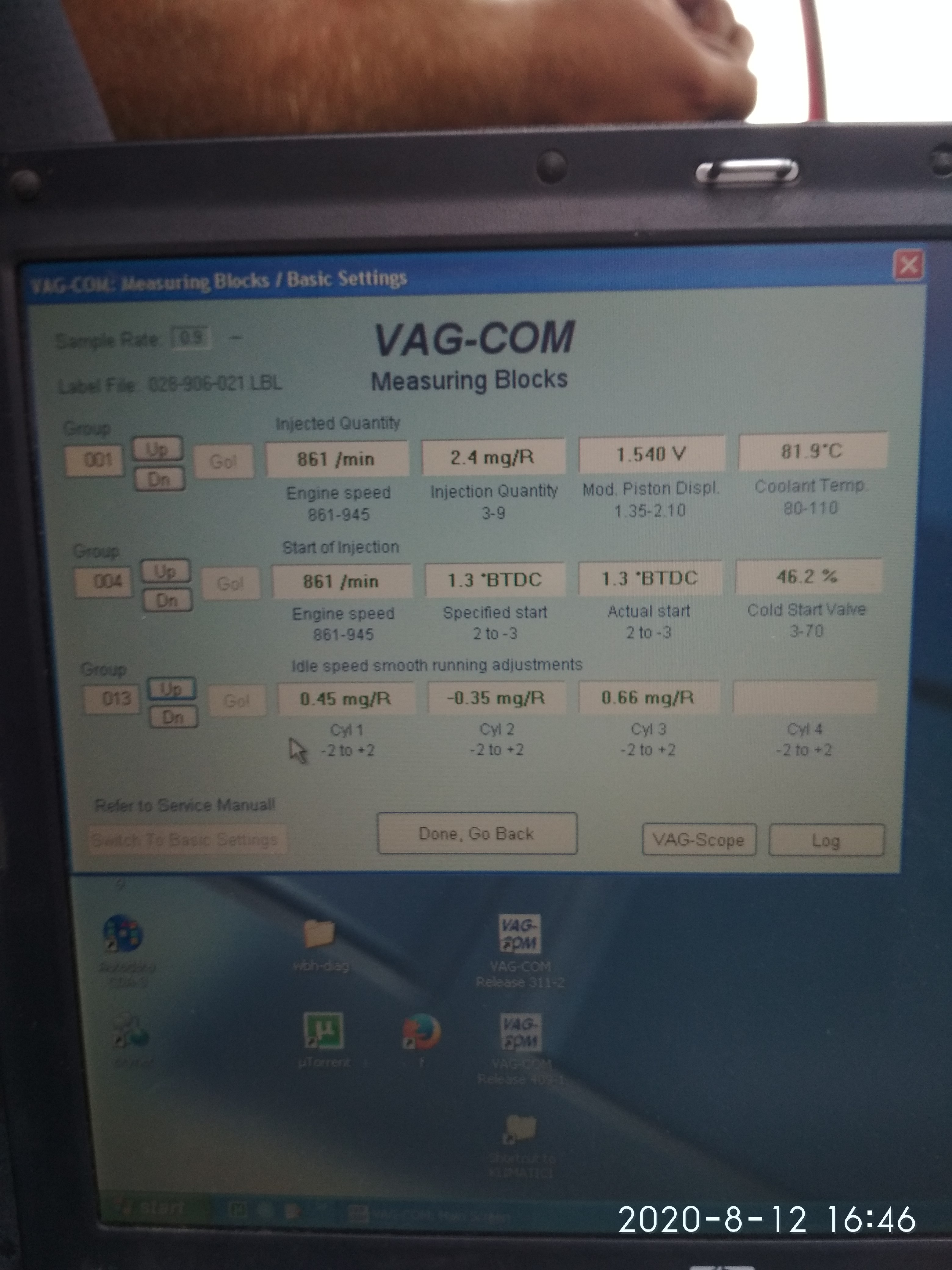

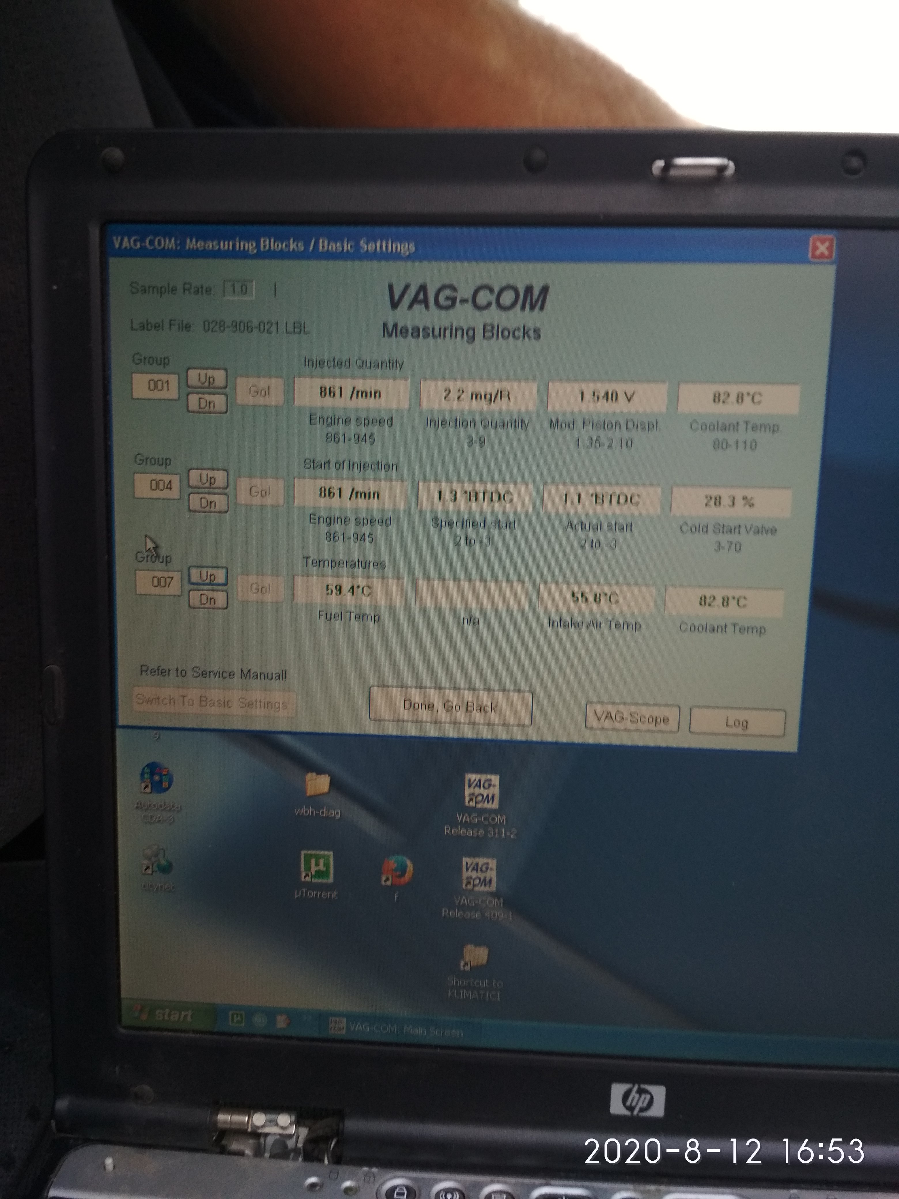

Фабрично тоя пасат е с демпферен маховик. Той не би трябвало да има роля тук.
Не е и от отворени повдигачи. На тях им трябва някакво време да се затворят. Т.е. ако изгаси и запали в рамките на 10-20 секунди няма да има разлика. Имал съм го тоя проблем заради задържащ клапан на маслената помпа и симптомите са доста по-различни.
Вдигни си милиграмите на празен ход на 4 и виж дали няма да се оправи. Подозирам, че има промяна в картите на помпата за ниските милиграми и ниските обороти. Пипана ли е помпата докато сменяхте маховика? От кога милиграмите гориво на празен ход са 2.4?
Разликата между задържане на ключа за малко (1/4 оборот) и за повече (1 оборот) е в оборотите при които заработва мотора. Като заработи на много ниски обороти му е трудно да докара търсените обороти на празен ход. Подозирам, че с така пипаната помпа (с тия 2.4мг на празен ход) не успява добре да регулира подаваното гориво и влиза в един цикъл на ту малко, ту много гориво. Би трябвало с подаване на газ оборотите да се качат и да стабилизира работата. Още по-осезаем е ефекта ако има промяна в картите на помпата точно в тоя диапазон на работа на мотора.
А може и просто да имаш проблем с клапана за аванси на помпата. В един момент просто му идва времето и почва да задържа.
По мое мнение проблемите ти са в помпата. Така или иначе такива проблеми трудно се откриват, та ако тръгнеш да правиш ремонти с налучкване - тръгни от нея. И задължително да се провери в какво състояние е механизма за даване на аванс на помпата.

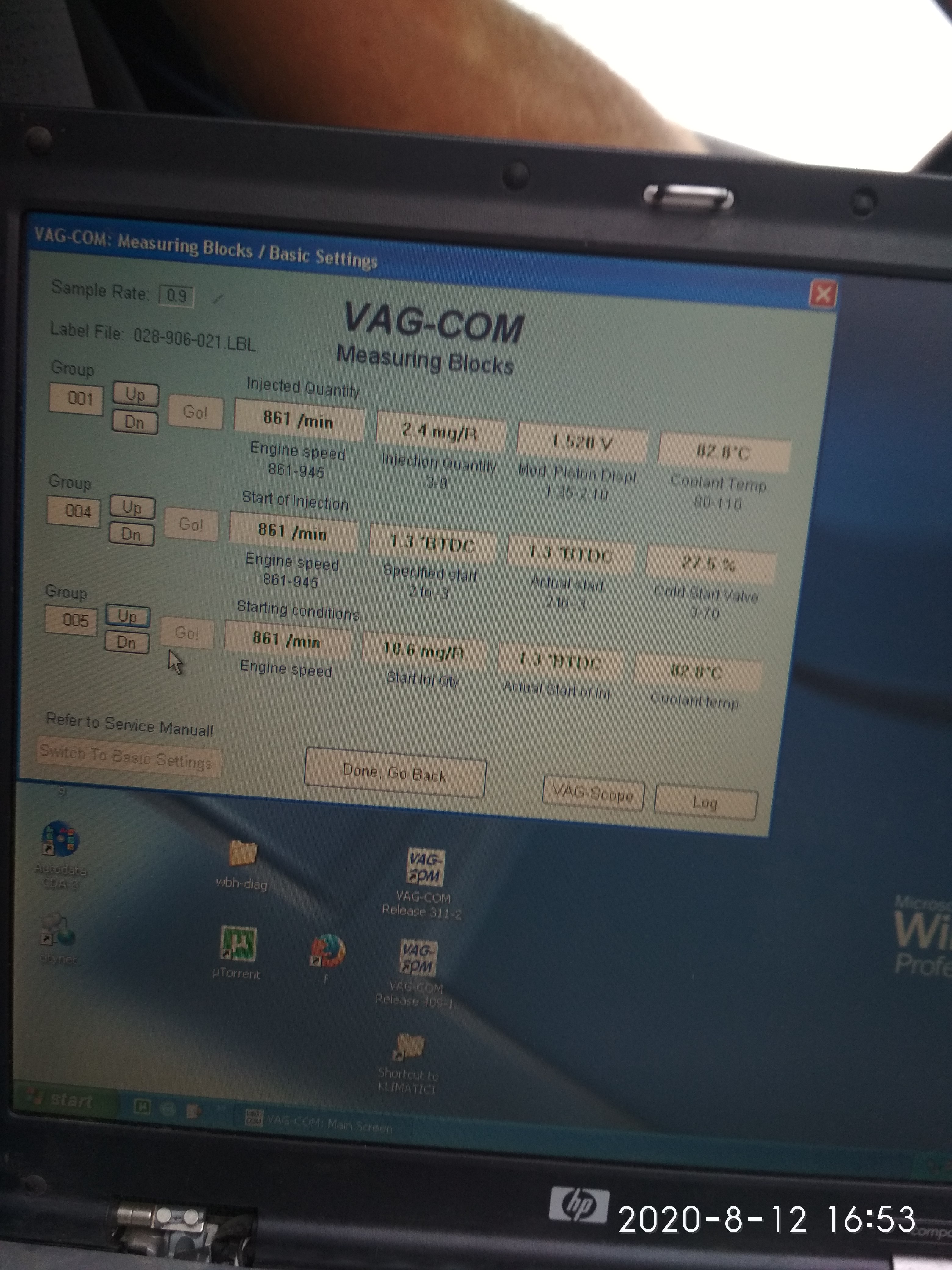

тези милиграми са от 3-4 години но аванса не мърдаше беше 1.7 имам ги записани какво съм правил единственно преди 3-4 месеца сменях долна гарнитура на главата на помпата но тогава си докарах същите настройки не е проблем да го направя 4 милиграма ще го пробвам така или иначе ще видя и авансатора
