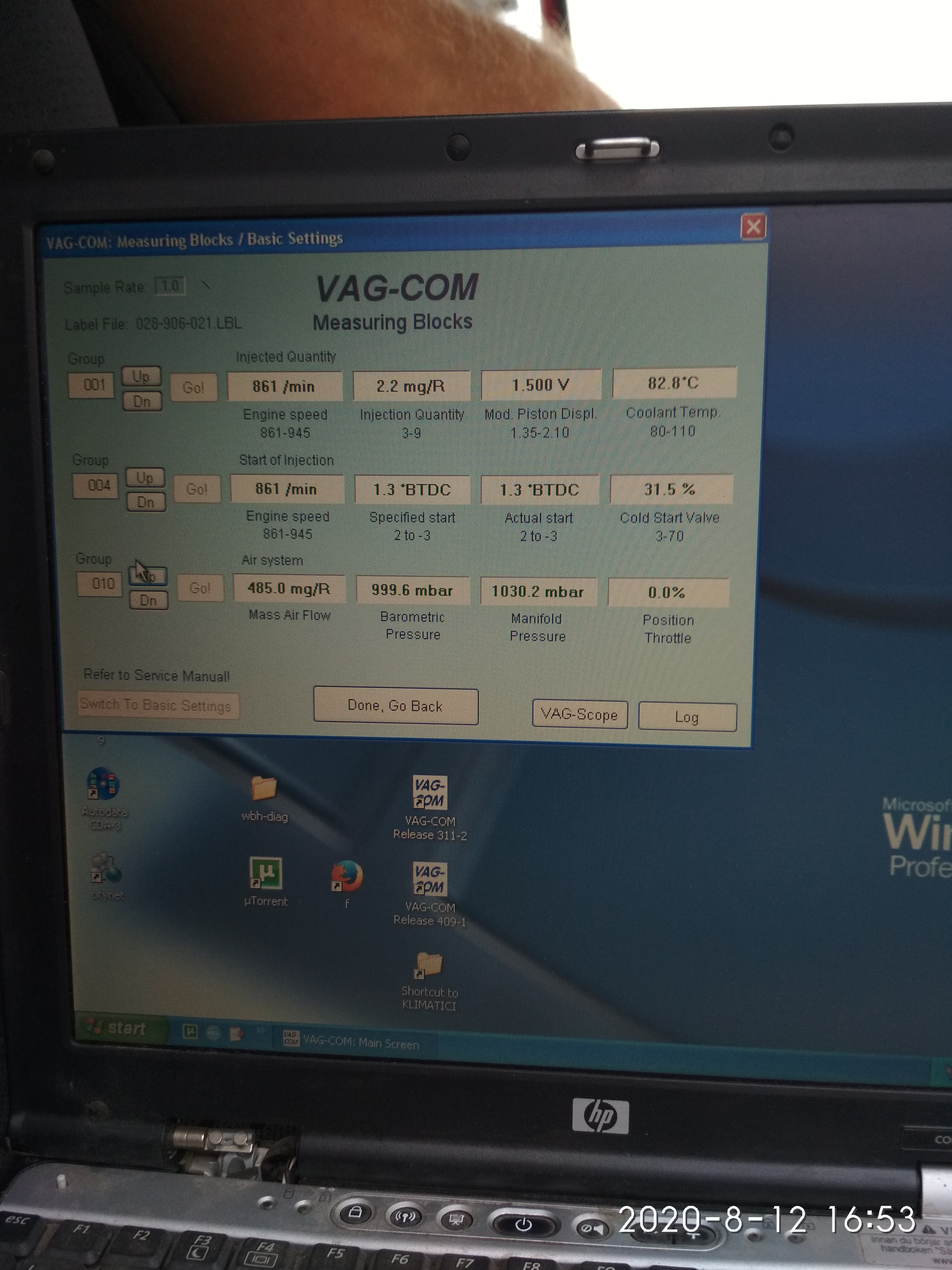

Колеги имам питане дали на някой му се е случвало при палене на четвърт двигателя почва да тресе зверски газта не реагира .Това и при студен и при загрят двигател но ако се задържи една идея повече завъртането на контактния ключ си пали и работи както трябва .Това започна да се случва около 100 км пробег след сменен комплект съединител демпфер .Някакви идеи ?

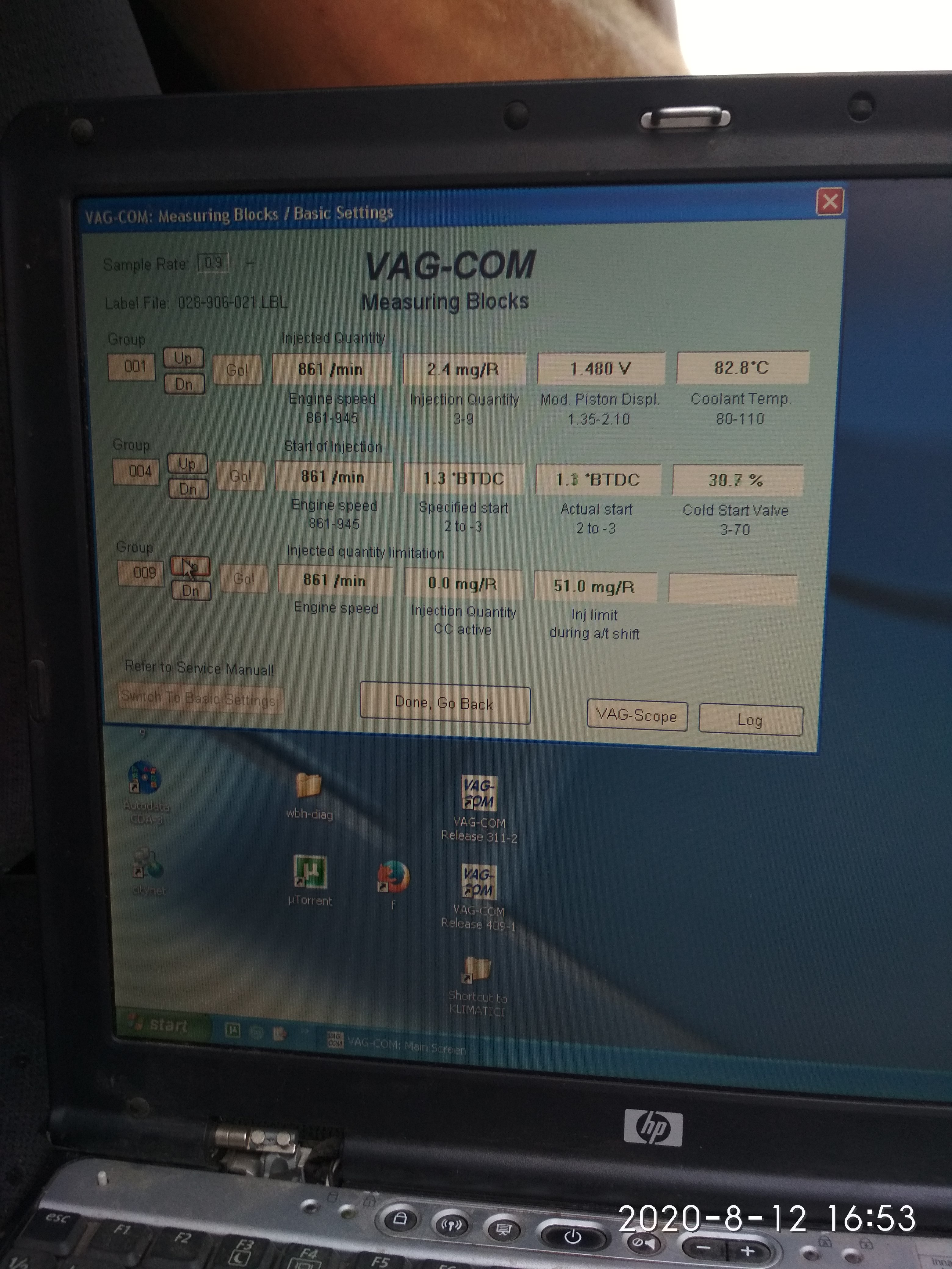

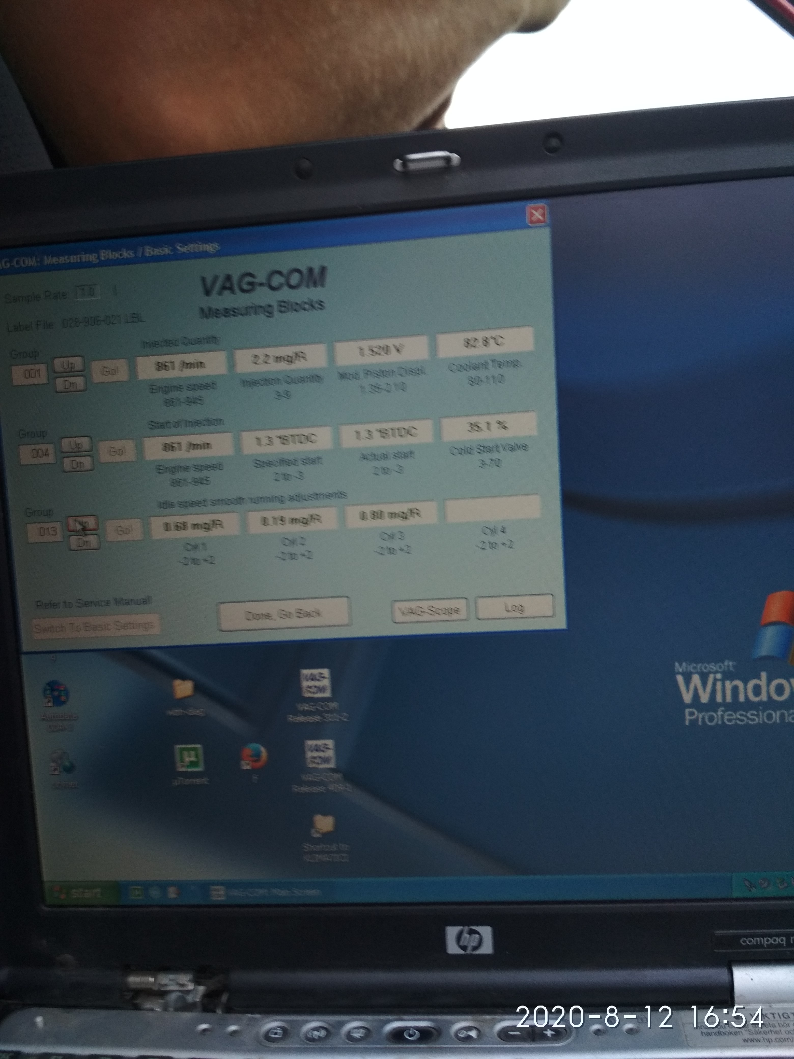

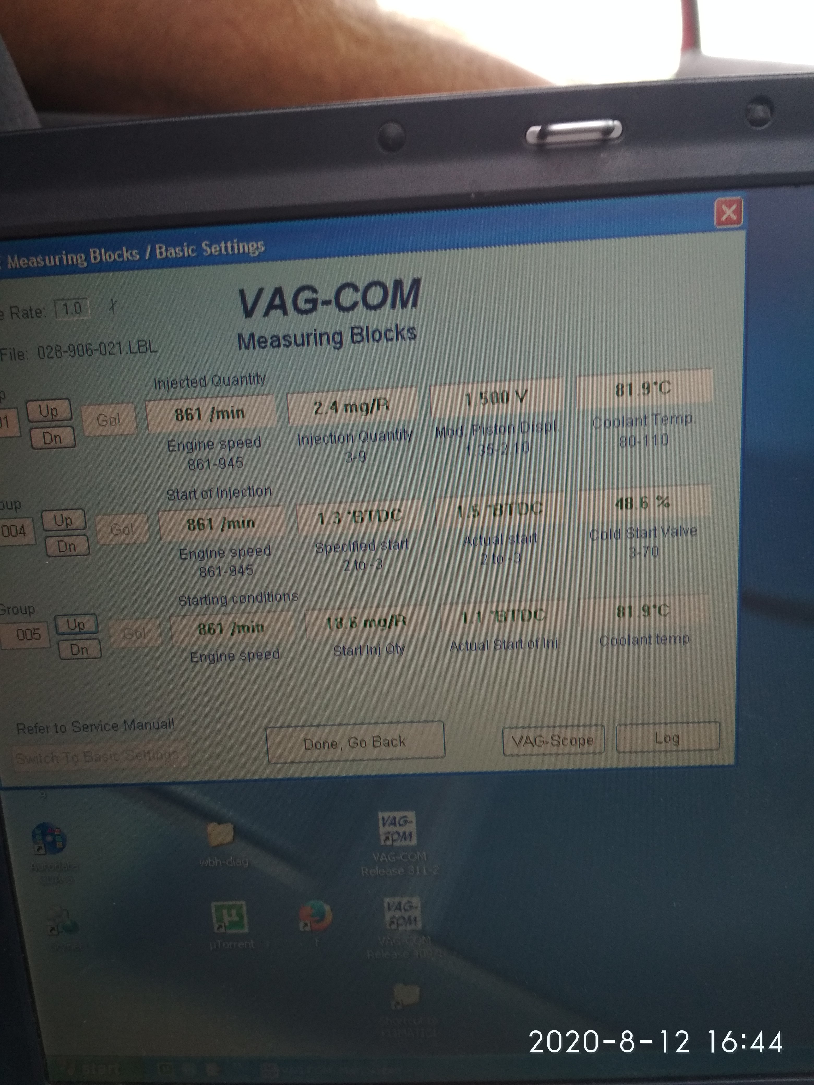

Другото което ми направи впечатление е че много играят стойностите на предварението от 1.1 до 1.8

Ще проверя тази шайба ще видя маховика защото преди смяната не се беше случвало .А относно тресенето говорим за тресене и то такова че двигателя ще си тръгне и газта не реагира а за да играе центровката или май шайбата да има луфт или маховика да не бива защото би трябвало да се взима сигнал за центровката от датчик колянов вал.

Вдигни си милиграмите на празен ход на 4 и виж дали няма да се оправи. Подозирам, че има промяна в картите на помпата за ниските милиграми и ниските обороти. Пипана ли е помпата докато сменяхте маховика? От кога милиграмите гориво на празен ход са 2.4?
Разликата между задържане на ключа за малко (1/4 оборот) и за повече (1 оборот) е в оборотите при които заработва мотора. Като заработи на много ниски обороти му е трудно да докара търсените обороти на празен ход. Подозирам, че с така пипаната помпа (с тия 2.4мг на празен ход) не успява добре да регулира подаваното гориво и влиза в един цикъл на ту малко, ту много гориво. Би трябвало с подаване на газ оборотите да се качат и да стабилизира работата. Още по-осезаем е ефекта ако има промяна в картите на помпата точно в тоя диапазон на работа на мотора.
А може и просто да имаш проблем с клапана за аванси на помпата. В един момент просто му идва времето и почва да задържа.
По мое мнение проблемите ти са в помпата. Така или иначе такива проблеми трудно се откриват, та ако тръгнеш да правиш ремонти с налучкване - тръгни от нея. И задължително да се провери в какво състояние е механизма за даване на аванс на помпата.

тези милиграми са от 3-4 години но аванса не мърдаше беше 1.7 имам ги записани какво съм правил единственно преди 3-4 месеца сменях долна гарнитура на главата на помпата но тогава си докарах същите настройки не е проблем да го направя 4 милиграма ще го пробвам така или иначе ще видя и авансатора
