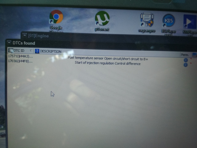

Здравейте , колеги . Карам Голф 4 1.9 TDI 90 кс . Веднъж промени работа на двигателя и излезе "17571 P1163 Fuel Temp.Sensor Circ. Open/Short to B+ "
и " 17656 P1248 Injection Start Control Deviation (тази грешка ми излиза от по рано , но си работеше нормално ) " .
На какво се дължът грешките ? Kъде може да е проблема ? Какви варианти имам ?

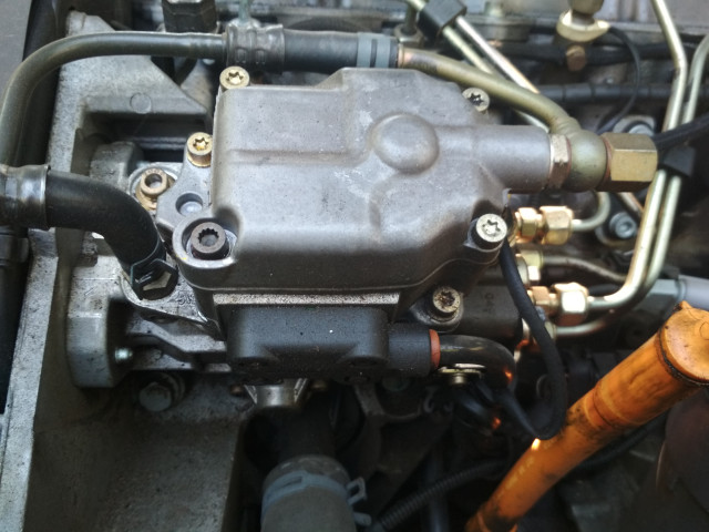

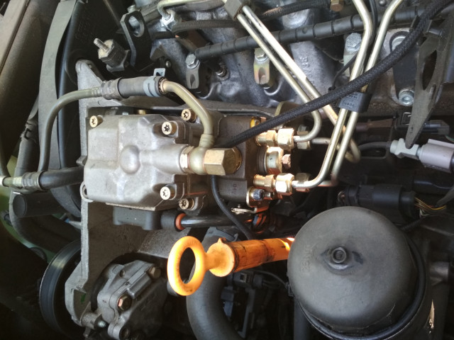

Ето го какво представлява и къде се намира:
https://www.dieselgeek.com/products/fue ... 003-vw-tdi
Сменя се лесно. Без да се разцентрова помпата. Само трябва да се внимава да не се замърси вътре.

Тц. В резервоара няма. А тоя в помпата влияе на момента на впръскване. За това е сменило звука като е прекъснал. Стана доста по-тракащ, нали?
Възможмо е проблем ада не е в датчика, а в кабелите към помпата. Прегледай щепсъла на помпата за окислено, и кабелите към нея за протрито и за прекъснат кабел!
